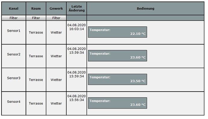

Zum Einsatz kommt hier CCU: Raspberrymatic, aktuelle Firmwareversion: 3.51.6.20200621

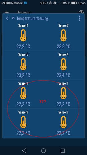

Fehlerhafte Anzeige in dem Gerät HB-UNI-Sen-TEMP-DS18B20
Daran habe ich allerdings statt der möglichen 8 Temperatursensoren z.Zt. nur 4 angeschlossen.
In der App werden die Werte der 4 aktiven Sensoren mit der richtigen Beschriftung dargestellt, aber auch 4 weitere mit der Beschriftung des ersten Sensors.

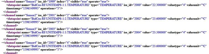

In der XML-API sind nur die 4 aktiven Sensoren eingetragen.
Habe ich etwas falsch konfiguriert?
Helmut
Die Smartha App braucht kein/nutzt nicht das XML Addon - du hast jederzeit die Möglichkeit bei einem Gerät nicht genutzte Datenpunkte in der App auszublenden - einfach rechts auf die 3 Punkte und bearbeiten.
Ok, die 3 Punkte habe ich übersehen.
Danke für den Hinweis. Habe die 4 z.Zt. nichtgenutzen Datenpunkte jetzt ausgeblendet.
Ich muss mir jetzt nur merken, dass sie ausgeblendet sind, falls ich weitere Sensoren zuschalte.
Helmut
Hallo @dj8tm,
Willkommen in unserem Forum! :slight_smile: Wir freuen uns sehr über Deine positive Rückmeldung zur App.
Die HB-Geräte sind ja bekanntlich DIY-Geräte für die CCU Zentralen. Mit DIY-Geräten ist es leider nicht immer so einfach wie mit tatsächlich nativen Homematic und IP Geräten. Der von Dir genutzte Sensor hat laut unserer Definition 8 Datenpunkte, auf welchen die aktuelle Temperatur gemessen werden kann. Ganz gleich, ob nun alle 8 genutzt werden oder wie in Deinem Fall nur 4, es werden immer alle Datenpunkte der Definition angezeigt. Am einfachsten wäre in diesem Fall wie @thomas.j geschrieben hat, dass Du die 4 nicht genutzten Sensoren in der Definition ausblendest. Dafür tippst Du einfach auf die drei Punkte oben rechts, wählst „Darstellung bearbeiten“ und tippst bei den nicht benötigten Sensoren auf das Auge-Symbol. :eye: Ab sofort wird Dir dann neben dem Gerätenamen ein Tool-Symbol angezeigt. Daran kannst Du erkennen, dass die Darstellung eines Gerätes in der Smartha App angepasst wurde.
Damit sollte es keine Verwirrung mehr über noch nicht konfigurierte Datenpunkte geben. :wink:
