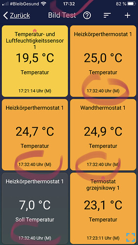

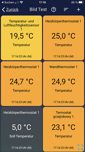

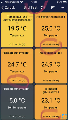

Per Facebook hat mich ein User kontaktiert das wenn mehrere APs im Display verwendet werden, die App nicht mehr alle Geräte aktualisiert wenn die App aus dem Hintergrund geholt wird. Ich habe das nachgebaut und tatsächlich scheint es hier nach einer Zeit nicht mehr zu aktualisieren für 1x AP. Hab das ganze mehrmals getestet immer mit dem gleichen Ergebnis.
Werden die anderen APs aber deaktiviert - dann wird für den noch aktiven AP wieder richtig aktualisiert im Display
