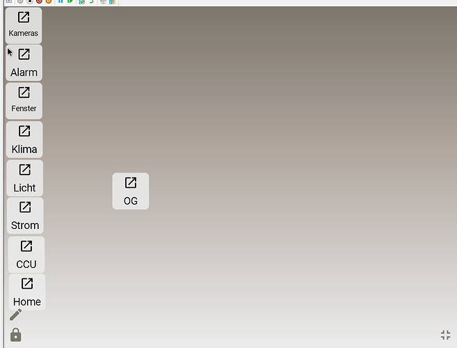

Derzeitig baue ich mir meine Dashboards zusammen und mir fällt aktuell keine „einfache“ Lösung für mein Vorgehen ein:
Ich plane ein Grundlayout welches sich auf allen Grundriss-seiten wiederspiegeln soll und nur durch dynamische Teile ergänzt wird.
Beispiel: siehe noch meinem sehr einfachen und schlechten Mock :-(:
Nehmen wir an links die Verknüpfung nimmt bspw. 1/3 des Bildschirms ein. Wenn ich jetzt in einer dieser Statusanzeigen hinwechsle, dann soll diese Verknüpfung links weiterhin exakt so bestehen bleiben und sich nur die anderen 2/3 des Bildschirm (entsprechend der gewählten Statusseite) aktualisieren. Man könnte sagen dieses 1/3 mit der Übersicht der Verknüpfungen bleibt statisch und die anderen 2/3 ändern sich je nach gewählter Verknüpfung. Dies hat den Vorteil, dass ich jederzeit von der Statusanzeige Licht zu Klima zu Energie zu etc. springen mit dieser „Navigationsleiste“ links.
Ich hab nun verschiedene Möglichkeiten ausprobiert. Aktuell würde ich jeder dieser Statusanzeigen als Grundriss anlegen und eine Haupt-Grundriss-Seite. Diese dient mir als Vorlage und ich würde die Verlinkungen immer händisch in jede Unter-Grundseite an die exakt selbe Stelle kopieren. Da ich aktuell keine Möglichkeit sehe Elemente aneinander auszurichten wird das natürlich eher weniger gut klappen und sehr mühselig.
Gibt es hier vllt Alternativen?
Könnte man ggfs eine Art „Kopier-Funktion“ von einem Grundriss anbieten? Weil dann müsste man immer wiederkehrende Elemente (z.B. Staustanzeige, Aktionen, etc) nur einmal anlegen und kann sie einfach für jeden neuen Grundriss wiederverwenden. Vllt lässt sich dieses Konzept auch auf andere Elemente anwenden?
Darüber hinaus, gibt es eine Funktion um Elemente aneinander im Freihandmodus auszurichten?

@eschaefer: könnte man noch die Option einbauen, dass ich einen Link auf die eigene Seite erzeugen kann? Sprich ich bin im Grundriss „A“, dann würde ich gerne auf diesem Screen einen Link auf Grundriss „A“ anlegen. Selbiges auch für Ansichten. Warum?
Weil dann kann ich wie in meinem Beispiel oben gezeigt eine generische Übersichtsleiste anlegen (EG, OG, Keller, Dach, Licht, etc) die auf allen Seiten gleich ist (und die ich einfach kopieren kann). Aktuell geht dies leider nicht, weil die App mir nicht erlaubt einen Verweis auf die eigene Seite zu erzeugen.
Hi @Plaethe,
sicher doch - wird mit dem nächsten Update ausgeliefert.

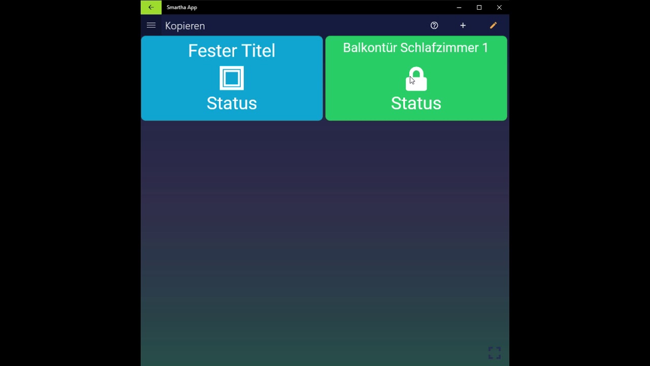

Frage zum Kopieren der Einstellungen von Elementen:
Ist es möglich, die Einstellungen von Kacheln bei Statusanzeigen zu kopieren. Soll heißen: Titel, Untertitel ein-/ausblenden, prozentuale Breite, Schriftgröße, Hintergrundfarbe etc. von einer Kachel auf beliebige andere? Konnte sowas nicht finden. Eine solche Funktion wäre sehr hilfreich für umfangreiche Anzeigen.
Nachfolgendes passt nicht ganz zum Thema, ist mir aber beim Anpassung der Einstellungen von Kacheln aufgefallen: Ich habe Kacheln aus Räumen erzeugt, die lediglich zur Darstellung des Raumnamens dienen sollen. Beim Tippen Bedienung nicht anzeigen wurde aktiviert.Die Kacheln werden mit Hintergrundfarbe weiß dargestellt, bei Änderung der Hintergrundfarbe verschwindet der
Text der Kachel und bleibt auch bei Wiederherstellung der ursprünglichen Hintergrundfarbe verschwunden.
Hallo @WolfgangS,
derzeit kannst Du die Einstellungen einer Kachel auf ein Anderes übernehmen, siehe folgendes Video:
Das Problem mit der Hintergrundfarbe und dem Text konnte ich nachvollziehen und werde es für die nächste Version beheben.
danke für die schnelle Antwort,
ich konnte das Kopieren anhand des Videos sehr gut nachvollziehen.
Es werden aber leider mit den Einstellungen für Farben, Textgrößen, Kachelgrößen etc. auch die Originaltexte der Vorlagenkachel mit kopiert.
Beispiel:
Ich habe 4 Kacheln für die Anzeige der Status von 4 Fensterkontakten mit Titel Fenster 1 bis Fenster 4.
Beim Kopieren der Eigenschaften von Kachel Fenster 1 auf die Kacheln Fenster 2 bis Fenster 4 lautet der Titel aller 4 Kacheln dann „Fenster 1“.
Die hinterlegten Daten etc. der Kacheln stimmen noch.
