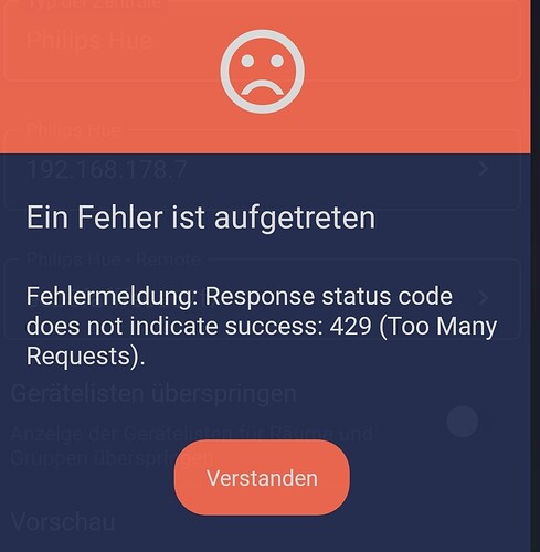

Ich musste mich heute wieder neu anmelden, leider wieder mit dem Problem, der zu vielen Requests.
Hab nun erstmal wieder die Liste gelöscht und warte bis morgen ab.
Hey @HornetRider,
das ist aber ein anderes Problem. Scheint als kamen zu viele Anfragen über die Hue API.
Ich schaue mir das nochmal an.

Es ist mir bisher, nach über 36 Stunden noch nicht wieder möglich, mich zu verbinden. Noch immer „to many requests“.

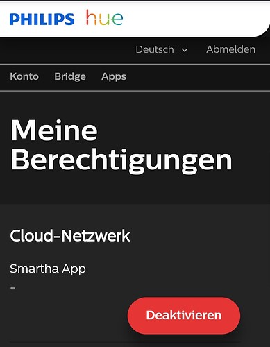

Es wird aber immer ein Eintrag generiert:
Hey @HornetRider ,
nach der Sperrung des Clients entscheidet Hue wann diese wieder aufgehoben wird. Mit der nächsten Version werde ich die Synchronisierungsabstände etwas vergrößern.

Gestern wurde die Verbindung wieder getrennt.
Beim Versuch, neu zu verbinden, kommt wieder die „to many requests“ Meldung.
Smartha hat aber nur zwei Einträge in Meet HUE, einer mit „zuletzt gesehen vor 12 Stunden“, einer ohne Zeit.
