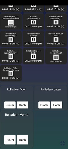

Mir ist hier in der Version noch folgendes aufgefallen:
Ich habe unten 3 Statusanzeigen für Rollladengruppen. Wenn ich die Kopierfunktion nutze um bei der größeren Darstellung die Werte von den zwei zuübernehmen nimmt er dies kurz an.
Nach beenden der App und Neustart ist die Anzeige jedoch wieder vorher.
Lieben Gruß Marcel

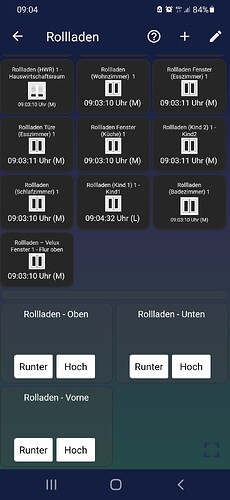

Ich versuche es dir nochmal zubeschreiben.
Ich habe unter den Menüpunkt Statusanzeigen oben die einzelnen Rollladen der Räume und unten die Gruppenwidgets.
Nun habe ich neue Rollladengruppen (Nr 2.) hinzugefügt und die Kopierfunktion der Eigenschaften vom Widget (Nr 1.) benutzt.
Diese werden dann auch kurz übernommen und nachkurzer Zeit ist die alte Eigenschaft wieder da.
Die Höhe der Anzeige des Widgets xx px wird also bei der Kopierfunktion nicht dauerhaft übernommen.
Ändere ich bei Nr 2 die Höhe manuell ist alles ok.
Hey @Marcel ,
vielen Dank für Deine ausführliche Beschreibung, ich konnte den Fehler jetzt nachvollziehen - dieser wird mit der nächsten Version behoben :slight_smile:
