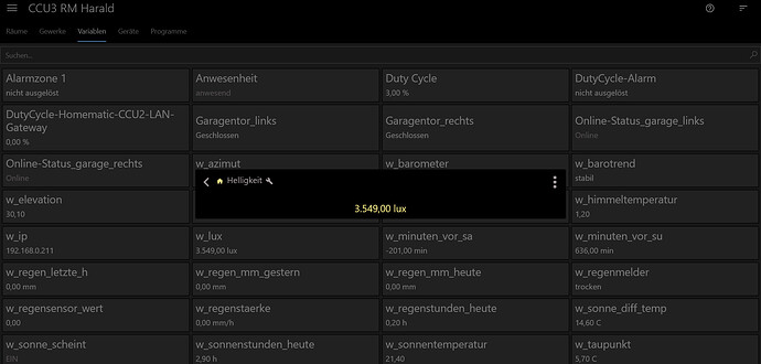

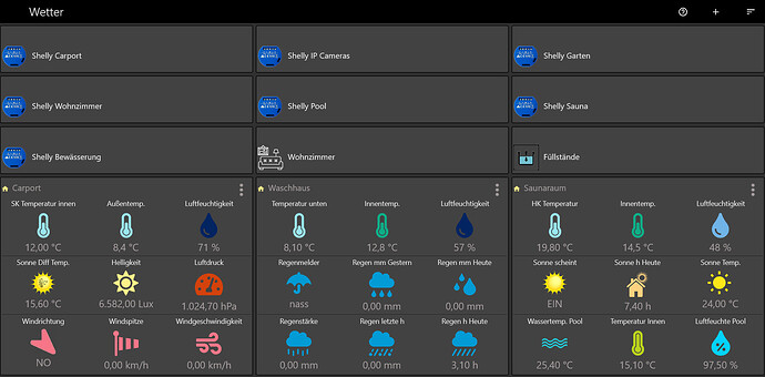

Sorry Eddy, aber ich glaube da habt ihr wieder Fehler eingebaut. Knapp 2 Tage klappte es mit der Systemvariablenanzeige und es wurden auch die Icons Richtig angezeigt,je nach Zustand. Heute musste ich leider wieder feststellen, ohne das ich eine Änderung etc. vorgenommen habe, das es wieder nicht funktioniert. Wollte daher mal nachschauen in der Ansicht bei bearbeiten der Systemvariable w_lux. Was musste ich aber dort feststellen, wenn man bei Darstellung den Punkt Text mit icon wählt (so wie es bisher immer war) gibt es den Punkt nur noch einmal. Das ist ja erstmal gut, aber nun ist der Punkt Icon bei dieser Einstellung auch nicht mehr vorhanden. Also habe ich mal in den Einstellungen der APP (Windowsversion) feststellen müssen das es eine neue Version ist. Was ist da denn wieder schief gelaufen? Und wie gesagt , ohne etwas verändert zu haben wird Icon nicht mehr angezeigt und man kann es auch nicht bearbeiten, es fehlt der Eintrag icon.
Bei Regenmelder und Sonne scheint , wo es nur die Werte true und false gibt, klappt es noch. Bei der Helligkeit ist es aber ein Zahlenwert (kleiner 1000.000000 dunkles Symbol, größer 1001.000000 helles Symbol) Damit funktionierte es, jetzt aber gar nicht mehr.
Auch wenn ich direkt in die Zentrale gehe, dort auf Systemvariablen und hier wiederum auf bearbeiten, fehlt der Bearbeiteneintrag icon. Den gibt es gar nicht mehr.

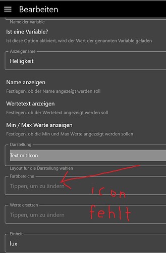

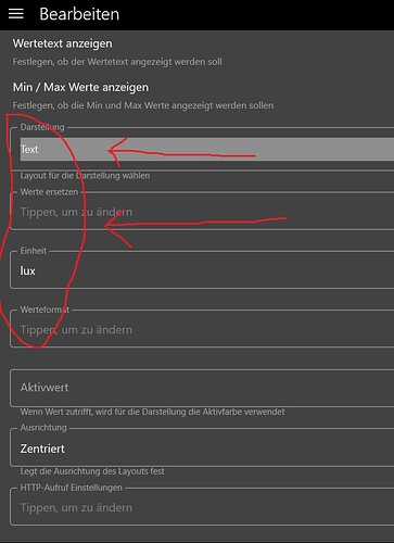

Nun ist das Update auch auf meinen Handy und eins meiner Tablets angekommen. Jetzt fuktioniert es auch dort nicht mehr. Selbst wenn ich direkt die Zentrale anwähle, dann auf systemvariablen gehe und nun die z.B. w_lux auswähle und auf bearbeiten gehe wird kein Icon mehr angezeigt. Bei Darstellung steht nun Text drin, obwohl ich vorher explizit „Text mit icon“ ausgewählt und auch 100% abgespeichert habe. Verlasse ich die Einstellungen und gehe erneut dort rein, steht wieder nur „Text“ bei Darstellung. Es ist so als wenn „Text mit icon“ gar nicht mehr abgespeichert wird. Wähle ich „Text mit icon“ aus, fehlt unten dann der Pukt „Icon“ wo man dieses ja bearbeiten kann/könnte. Den gibt es dann gar nicht mehr.
Eddy ich denke hier müsst ihr noch mal ran. Ich bin mir zwar bewusst das es sich um eine Betaversion handelt, dennoch sollten solche groben Fehler nicht passieren. Unten noch mal ein Bild von den Einstellungen der SV w_lux. Gestern war das icon noch richtig zu sehen, heute nach den update ist es weg. Auf den zweiten Bild sieht man das eben nur noch „Text“ drin steht obwohl vorher „Text mit icon“ abgespeichert wurde.

Danke dir erstmal. Eddy was ich festgestellt habe (habe nun sehr viel probiert und getestet) das wenn man beim bearbeiten dann auf Darstellung „zwei Taster für an/aus“ geht, wird das Icon Bearbeiten Menü wieder angezeigt und man kann das Icon bearbeiten. Wenn man es aber speichert wird es so nicht übernommen. Erst nach erneuten öffnen des Bearbeitenmenüs (es steht wieder was anderes drin als man vorher abgespeichert hatte) und wieder auf Zwei Taster für an/aus einstellt und speichert wird es dann übernommen und das Icon wird wieder Richtig angezeigt.
Es muss also ein grober Fehler passsiert sein bei dir als du die Duplikate entfernt hast. Das solltest du dir nochmal genauer anschauen. Danke
hier wird es dann wieder Richtig angezeigt wenn man bei Darstellung nochmal auf „Zwei Taster für an/aus“ geht. Also 2 Zeilen tiefer und es stimmt dann.
