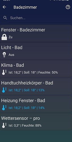

Wer von euch hat meine HmIP Wetterstation pro heimlich ins Badezimmer gestellt? ;-)
Die Frage ist natürlich nicht ganz ernst gemeint.
Aber warum Smartha diese immer wieder dem Badezimmer zuordnet, wüsste ich schon gerne.

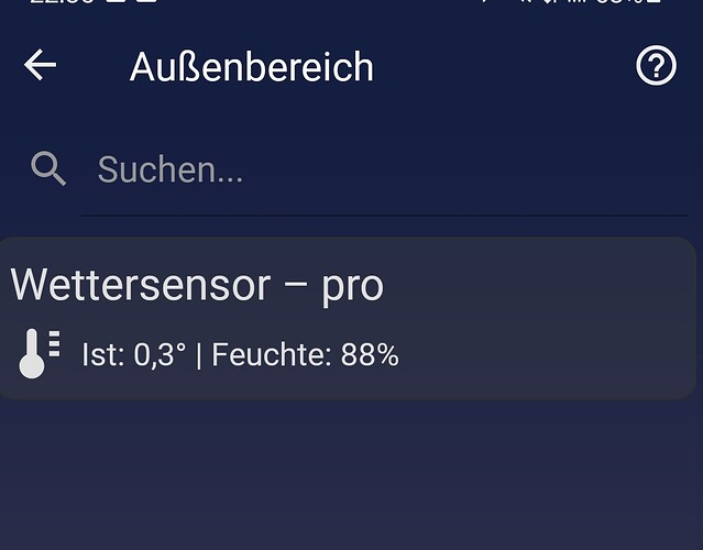

Im richtigen Raum „Außenbereich“ befindet sie sich zusätzlich.

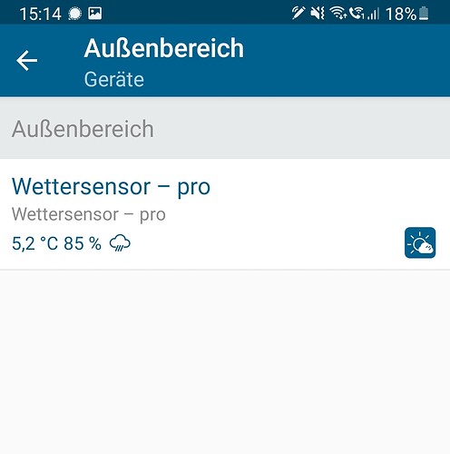

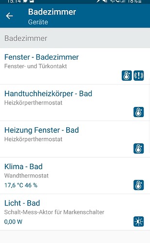

In der offiziellen HmIP App ist sie nur im Außenbereich zu sehen, sie war auch nie irrtümlich im Badezimmer.

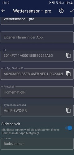

komisch - so einen Fall hatte ich noch nicht. Wenn Du das Gerät bearbeitest, was steht beim Raum?
Da steht "Badezimmer " egal über welchen der Räume ich gehe.
Zur Ergänzung noch Bilder der HmIP App:
