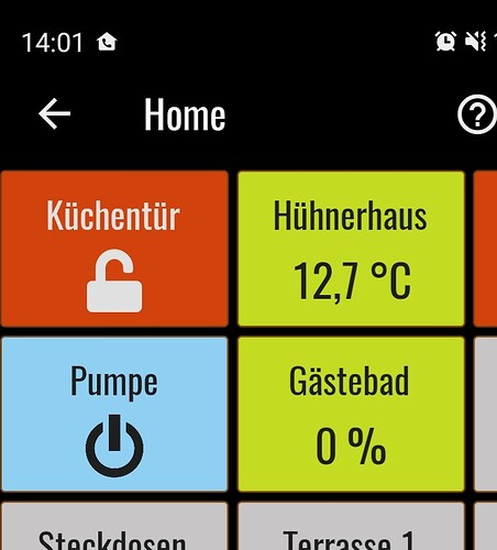

Bei mir ist der Text der beiden Kacheln neuerdings weiß. Kann ich den wieder auf schwarz stellen?
Hey @Kai ,
Du könntest das Gelb etwas heller machen, dann müsste die Komplementfarbe schwarz werden.
Auf das Einfachste kommt man manchmal nicht. :+1:
Es war nur ein My, aber nun ist der Text wieder schwarz.

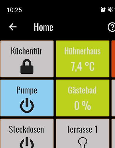

Toll der Name bei den Variablen wird angezeigt dafür sind alle Farbeinstellungen weg!
Die Icons stimmen mit den Werten (gesetzt auf „Im Bereich“) nur werden die Farben der mit den Wetr 0 in Verbindung steht angezeigt.
Beinhaltet wird immer noch angezeigt!
Und die bei Beinhaltet eingestellten true und false Icons und Farben werden korekt angezeigt.

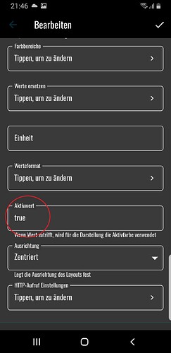

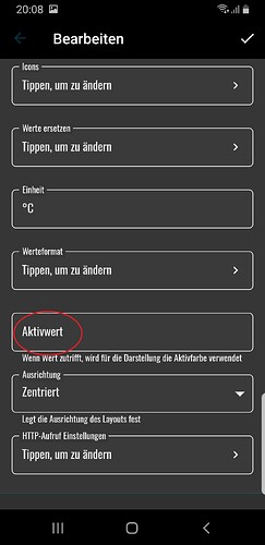

Ich dachte erst es liegt an „Aktivwert“ doch da ist der Name jetzt im Feld und nicht wie früher im Rahmen
der Wert zb „true“ kann weiter gesetzt werden und dann springt die Bezeichnung wieder hoch

ich konnte das Problem nicht nachstellen. Ich kann den Aktivwert setzen und speichern.
Wo genau und für welches Gerät versuchst Du was zu erreichen? Ich kann so leider nicht nachvollziehen was „falsch“ ist. Könntest Du das Problem näher beschreiben? Was ist Dein Ziel?

Ich habe meinen Variablen zb der für die Luftfeuchtigkeit verschiedene Icons und Farben zugewiesen.
Alles funktionierte problemlos nur wurde ja der „Anzeigename“ nicht eingeblendet was aber mit diesen Update behoben wurde doch jetzt wird nur noch eine Farbe angezeigt
Bild 1 Icons mit zugewiesener Farbe
Bild 2 vor dem Update
Bild 3 nach dem Update
bei höherer Luftfeuchte wird das richtige Icon angezeigt aber die Farbe bleibt wie im Bild 1
die Farbe für 0 - 35% !

Ich konnte das Problem mit den Farben nun nachstellen und beheben. Die Icons waren richtig, die Farbe jedoch nicht. Da hat sich ein Fehler beim Implementieren des HmIP-DLD eingeschlichen.
Der Fix wird mit der nächsten Version zur Verfügung gestellt.
