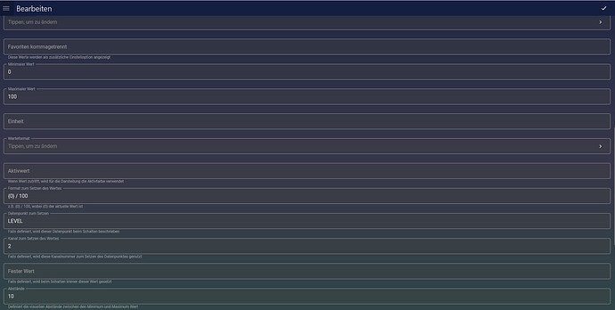

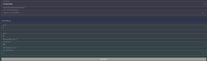

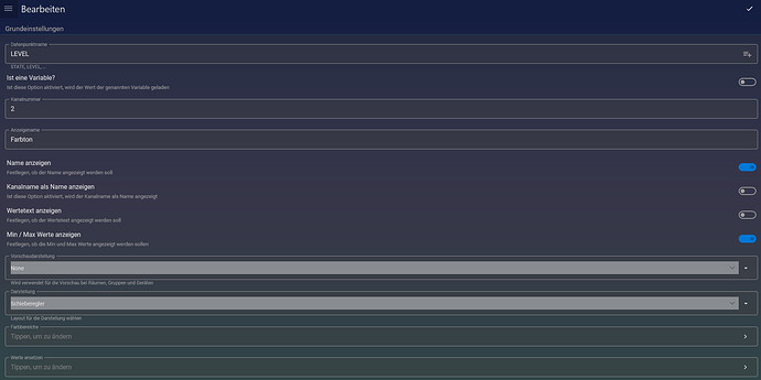

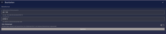

Es gibt immer noch große Probleme mit den Schiebeschaltern. Ich habe in den Einstellungen bei Werteformat und dann in den Mathematischen Einstellungen das hier drin stehen > {0} * 100 (oben und unten {0:N0} % sowie eine Seite vorher bei „Format zum setzen des Wertes“ das hier > {0} / 100
Bisher hatte es mit diesen Einstellungen immer geklappt und wurde alles Richtig angezeigt. Nun geht es nicht mehr und die Anzeige springt immer von der Tatsächlichen gewählten Einstellung, z.B. 100 % auf dann 0 % und wechselt immer hin und her. Ich finde den Fehler bei mir nicht.
Selbst eine Einspielung einer „Alten“ Sicherung, wo es 100% funktionierte, klappt nun nicht mehr. Der Schieberegler springt immer von 0 auf 100 und dann wieder zurück auf 0. Das wechselt sich ständig ab. Kannst du mir bitte sagen wo jetzt der Fehler ist? Danke
anbei meine Einstellungen vom Schieberegler Farbton

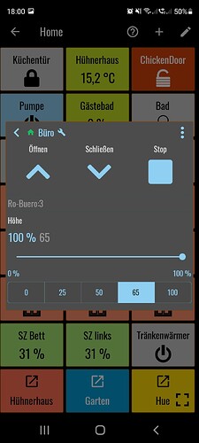

Ich habe mit dieser Version das Problem, dass ich einen Rollladenaktor nicht bedienen kann. Er erscheint immer erfolgreich gesendet, aber nix passiert. Ich habe für diesen Aktor gestern nur den 75er wert auf 65% geändert.
Erreichbar ist der HmIP-BROLL. Ich konnte ihn über das Backend der CCU 2 bewegen.
@eschaefer
Problem gelöst.
Mit der Beta xx.35 geht’s wieder.
