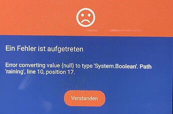

Seit Verwendung des Homematic IP Regensensor bekomme ich sporadisch den folgenden Fehler:
Kennt jemand diesen Fehler?

Hallo @Automaten-Warin ,
Es scheint als ist der Datenpunkt manchmal ohne Wert, daher kommt dieser Fehler. In der nächsten Version wird dieser Wert entsprechend berücksichtigt.

Das Problem besteht auch darin, das bei diesen Fehler gleichzeitig ich keine Verbindung zur Zentrale mehr bekomme.
