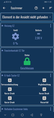

Mit dem neuen Update aus dem playstore sind jetzt auch die Virtual Devices vorhanden. :+1:
Jedoch nur wenn ich zu Hause über die IP zugreifen. Wenn ich unterwegs bin sind die Virtual Devices nicht mehr vorhanden.
Man kann diese nicht gefundenes Element auch nicht mehr löschen.
Wenn diese virtuellen Devices wieder gefunden werden, bleiben die Elemente deaktiviert.
Siehe Foto
Fehlerhafte Verknüpfungen kann man auch im easy Display nicht löschen
Geh mal rechts oben auf das Listen Symbol (3 Striche) - in der Listen Ansicht sollte es eigentlich gehen
Oh ja. Das funktioniert im easy Display. Aber in den Views kommt diese Meldung, wenn man die 3 Striche drückt .
