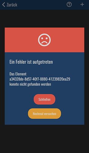

Yo meine Views gehen auch nicht mehr egal ob CCU oder Android - auch ein downgrade bringt keine Besserung. Momentan hilft nur View komplett löschen und neu zusammen klicken und beobachten ob es nochmal passiert.
Zeigt nur das
Oder das
Diese Meldung kommt nur, wenn das eigentlich hinzugefügte Element also z.B eine Variable oder ein Gerät so in der jeweiligen SmarHome Zentrale nicht mehr existiert oder gelöscht und neu hinzugefügt wurde.
Wisst ihr zufällig was das für Elemente (Gerät, Variable etc.) waren und von welcher SmartHome Zentrale (Typ) sie stammen? Und am besten auch was ihr davor gemacht habt.
Gruß Eddy
Bei mir einmal nur View auf alle Heizkörper und einmal nur View auf alle Fenstergriffe - bei Geräte in CCU alle noch da.
Davor gemacht - war arbeiten und über Cloudmatic VPN verbunden gewesen - jetzt zu Hause.
Bei mir waren es die Virtual Devices, die sobald ich ausser Haus bin nicht mehr verfügbar waren. Und nachdem ich wieder zu Hause war und mich über ip verbunden habe, kamen diese Fehlermeldungen
Danke ich weiß Bescheid und konnte das nachvollziehen. Lösung in Arbeit.
Gruß Eddy
Ich habe soeben die Version 1.31.3 veröffentlicht, damit sollte das Problem nicht mehr auftreten. Die View muss allerdings neu angelegt werden.

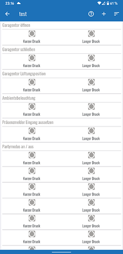

Mir ist nämlich aufgefallen dass die Kanalnamen für die geänderten Namen angezeigt werden und die mit originalem Namen nicht. Allerdings werden die Buttons aktuell trotzdem noch mit angezeigt… Hier ein Screenshot zum besseren Verständnis:
@eschaefer hab eben auf die neue Version aktualisiert. Die unbenutzten werden jetzt komplett ausgeblendet :+1:
