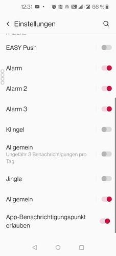

Das sind die Töne, die ich jetzt eingestellt habe. Aber da kommt nichts.
Update: Easy Push habe ich jetzt auch noch eingestellt
Ich bekomme trotzdem keine Alarmtöne
