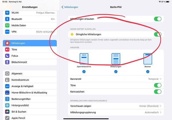

Es werden keine akustischen Meldungen aus der Smartha App auf dem iPhone/iPad wiedergegeben, weil es keine Einstellmöglichkeiten für die sofortige Zustellung für „kritische Hinweise“ oder „dringliche Mitteilungen“ gibt.
Hier muss etwas getan werden. Ich hoffe die Programmierer der Smatha App können hier mal kurzfristig reagieren und die Einstellungen - Mitteilungen - entsprechend anpassen.
