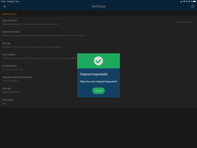

Hallo Olaf,
danke für Dein Feedback - es freut mich, dass Du die Bedienung einfach findest!
Nutze den folgenden Code für die Freischaltung der Philips Hue Beta Funktionalität in den Einstellungen: HUE-BETA-001
Bei Probleme oder Verbesserungsvorschlägen melde Dich bitte!
PS: Habe es in den Stores aktualisiert.
Servus Eddy,
Schön das du dich einschaltest, da warst du ein wenig schneller als ich, wollte gerade fragen wo ich das eintragen soll.
Und schon ist alles da wunderbar.
So und jetzt wird erstmal alles eingerichtet und dann gibt es Bericht.

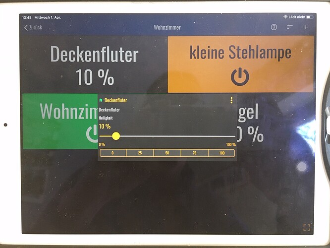

Servus, der erste Eindruck für Philips Hue sieht ganz gut aus da es sich ja noch um die Beta Version handelt.
Was mich ein wenig stört ist das sich ein Popup öffnet um die lichter anzuschalten das wäre so als würde ich dich fragen ob du wirklich mit den Rädern am Auto fahren willst !?!?!?!?!?
Ist nicht böse gemeint aber doppelt per touch.
Also gute Gesundheit in den heutigen Tagen.
Mit freundlichen Grüßen
Olaf
Hallo Olaf,
danke für Dein Feedback! Bei Licht mit Schaltzustand AN / AUS (boolean) kannst Du die Funktion „Wert immer umkehren?“ verwenden. Weitere Infos dazu findest Du in der Dokumentation.
Bei Dimmern geht das leider nicht, hier könntest Du Dir eine zwei Aktionen erstellen, welche beim Tippen den Dimmer auf 0% oder 100% setzen. Die Aktionen haben wir in der Dokumentation detaillierter beschrieben.

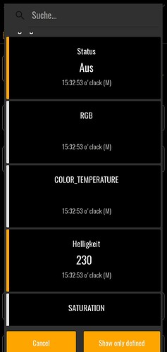

Bei „RGB“, „COLOR_TEMPERATURE“ und „SATURATION“ werden keine Werte angezeigt, was aber ggf auch an den Leuchtmitteln liegt, Typ: „Philips LWB010“, laut Smartha App.

bei einer Prüfung unserer Definitionen ist mir aufgefallen, dass für die Philips LWB010 bereits auf aktuellem Stand lediglich der Status und die Helligkeit angezeigt werden sollten. Kannst Du hier bitte noch einmal nachprüfen und uns genauer mitteilen, wo Dir die anderen Datenpunkte angezeigt werden? Ein Screenshot würde ggf. auch helfen, damit wir es schneller nachvollziehen können.
Hast Du evtl. bereits eine eigene Definition für das Gerät erstellt und lässt Dir diese anzeigen?

Hallo @silyas
Mir werden die Datenpunkte angezeigt
Die Definitionen habe ich gerade aktualisiert: 8562de5c
Hallo @HornetRider,
danke für die schnelle Rückmeldung. Ich glaube hier liegt ein Missverständnis vor. In Deinem Screenshot kann ich sehen, dass Du Dich an einer Stelle in der App befindest, an welcher Du einen einzelnen Datenpunkt auswählst (Aktionen vermutlich?). Auf der Seite wie im Screenshot abgebildet werden Dir alle Datenpunkte Deiner Geräte zur Auswahl gestellt. Wenn Du unten rechts auf „Show only defined“ tippst, werden Dir nur noch diejenigen Datenpunkte angezeigt, welche wir auch in unseren Definitionen tatsächlich verwenden.
Öffnest Du die Steuerung des Gerätes, z.B. indem Du im Menü unter „Gateways“ Deine Hue auswählst und im Tab „Devices“ die LWB010 wählst, solltest Du auch hier nur den Status sowie die Helligkeit sehen können.
Ah, okay. Dann war das wirklich ein Missverständnis.
Dann passt die Darstellung.
