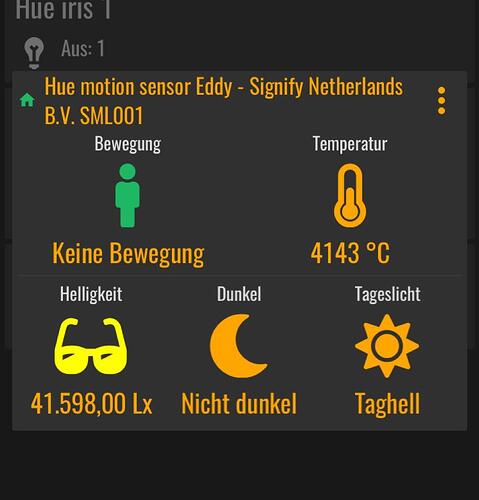

Hallo, ich habe einen Hue Sensor.
Wenn ich unter Geräte schaue, zeigt er die richtige Temperatur an. Wenn ich unter Display den Sensor anlege kommt ein starrer Wert raus.
Wenn die den Helligkeitssensor abfrage kommt ein Wert von 22.000 Lux raus, schein ein wenig hell zu sein.
Abenddämmerung
Tagsüber
Die Frage ist wie genau der Sensor ist aber ich denke durch Faktor 10 teilen - wenn man aber oben die Tabelle sieht dann misst der Sensor eher sehr ungenau die Lux Werte.

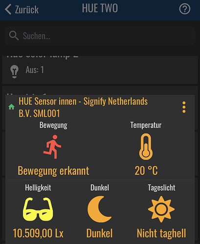

Hab verglichen für den SML001
in Smartha App zeigt es im Zimmer:
30.621,00, Temperatur 22 - in Vorschau 21,2 Grad (warum nicht auch im Gerät?)
Lässt sich nicht in App Ein/Aus schalten
Original App HUE: 70.2F / 21.2 Grad
Lässt sich Ein/Aus schalten
HUE Essentals App: 1153 lx Temperatur 21,2 Grad
D.h. ich habe keine Ahnung wie Essentals es umrechnet.
Noch ein Wert in der Sonne:
Hue Essential 13415 lx
Smartha App 41277

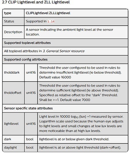

Edit: Tutorial adding HUE Motion sensor (Lux,Temp and Motion) - #6 by kevince52 - Share your Projects! - Home Assistant Community
Yo - der Link ist sehr gut und passt mit meinen Werten - keine Ahnung wie da die Formel lautet aber es scheint zu stimmen:
Example                                 Lux               MeasuredValue in HUE
Overcast moonless night sky              0.0001                  0
Outdoor: Bright moonlight                1                       1
Home: Night light                        2                    3000
Home: Dimmed light                      10                   10000
Home: ‘Cosy’ living room                50                   17000
Home: ‘Normal’ non-task light          150                   22000
Home: Working / reading                350                   25500
Home: Inside daylight                  700                   28500
Home: Maximum to avoid glare          2000                   33000
Outdoor: Clear daylight            > 10000                 > 40000
Outdoor: direct sunlight            120000                   51000
