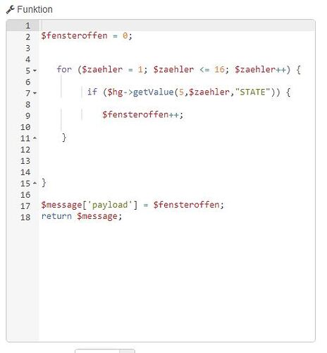

Danke für die Tipps hab mir jetzt eine Funktion so gebaut.
Gibt es auch die Möglichkeit mir die Fenster Namen mit ausgeben zulassen?

Mit $hg->getAllValues(<id>)[0]["CHANNELS"]); bekommst die jede Menge Informationen
ueber die einzelnen Kanaele des Devices als array(). Um den jeweiligen Namen des Kanales dann auszulesen wuerde ich es wie folgt machen (untested):
$fensteroffen = 0;
$data = $hg->getAllValues(5)[0]["CHANNELS"];
for ($zaehler = 1; $zaehler <= 16; $zaehler++) {
    if ($hg->getValue(5,$zaehler,"STATE")) {
        $fensteroffen++;
        $fensteroffenName[] = $data[$zaehler]["NAME"];
$message['fenster'] = ($fensteroffenName ? implode(', ',$fensteroffenName) : false);
$message['payload'] = $fensteroffen;
return $message;
Anschliessend hast du dann als payload weiterhin die Anzahl, und als fenster dann die Namen zur weiteren Verarbeitung im message-Objekt zur Verfuegung.
Top funktioniert genauso.
