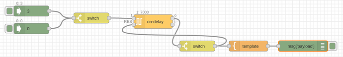

mangels Nuki hab ich den Flow mal simuliert und etwas erweitert. Im Prinzip passt das so schon alles, mit einem kleinen Schoenheitsfehler: wenn das on-delay abgelaufen ist und anschliessen ein false kommt, wird dies auch durchgeleitet. Ggf. bekommt man die Nachricht dann ein 2. mal als „False Positive“ :wink:
Hier mal mein Vorschlag:
Mit den constants 3/0 simuliere ich Tuer auf/zu. Hinterm on-delay ist ein switch, welcher nur true durch laesst. Theoretisch koennte man auch ein risingedge nehmen, muss dann aber dafuer sorgen, dass immer ein false irgendwann nach dem true kommt! Der switch triggert anschliessend ein template (ich mag Templates :wink: ) mit dem Inhalt der Nachricht. Zus. triggert der switch auch noch den Reset des on-delay mit dem Effekt, dass dieser wieder startet. Somit laeuft (und "nervt) die ganze „Schleife“ so lange, bis die Tuer auch wirklich wieder zu ist :innocent:
Hier noch der Flow zum selber Testen: on-delay-loop.json (1,7 KB)
