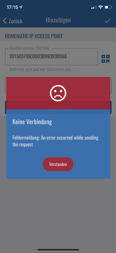

Kurze Beschreibung des Problems

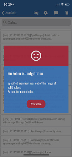

Nach dem Scannen des QR-Code des HMIP AP kommt folgender Fehler.
Log ist leider Leer.
Habe es auf dem iPad und IPhone probiert, aber der Fehler ist der selbe.
Mehr kann ich leider noch nicht sagen :thinking:
Könnte mein Router (Fritzbox) etwas blockieren?
btw.: Alle Geräte (Router, AP, Handy und iPad) sowie die App wurden neugestartet, hat aber leider nicht geholfen.

Kurze Frage - hast du den LOG eingeschaltet und dann versucht dich zu verbinden - war der LOG dann immer noch leer?
Das scheint ein anderes Problem zu sein. Alle anderen Probleme waren auf bestimmte Geräte oder fehlende Funktionen zurückzuführen.
Kannst du das Logging aktivieren, die App starten und das Hinzufügen nochmal probieren und dann schauen, ob was drin steht? Muss auf jeden Fall was drin stehen.
Danke.
Gruß Eddy
Ah ok wusste nicht das das logging erst nach Aktivierung arbeitet. Jetzt steht auch was drin:

Neuer Fehler :wink:
Interessant. Ich sehen woran es liegt. Aber das ist komisch. Hast du einen ganz normalen IP Access Point?
srv01.hmip-oem0840.com haben wir keinen Public Key Hash. Das kann ich aber ohne Probleme beheben.
Gruß Eddy
Hab den von Lidl. Macht das einen Unterschied?
Anscheinend ja. War mir auch nicht bewusst :wink:
Gruß Eddy

Ich habe soeben die Version 1.31.3 veröffentlicht, damit sollte das Hinzufügen funktionieren.
Bitte beachte, dass es bis zu einen Tag dauern kann bis das Update überall zur Verfügung steht
Gruß Eddy

Mit der 1.31.3 konnte ich meinen AP jetzt hinzufügen.
Der Bug mit dem Log ist jetzt wohl auch weg.

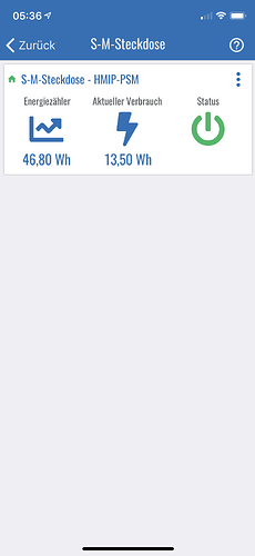

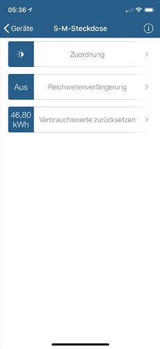

Mir ist aber aufgefallen das der Energieverbrauch meiner SM-Steckdose Faktor 1000 zu klein ist. Siehe Screenshots:

Danke für das Feedback. Mit dem Aktualisieren der Gerätedefinition sollte die Einheit auch passen.
Gruß Eddy
Ok das hat geklappt mit dem Update der Geräte Definition.

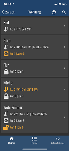

Neues Problem:

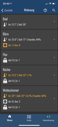

Wenn ich in die Ansicht meiner Zentrale wechsele stimmen manchen Zustände meiner Geräte nicht. Teilweise dauert das updaten der Daten Minuten, teilweise kommt keine Änderung.
Konkret geht es um die Räume Küche und Wohnzimmer.
In der Küche war das Fenster 10 Minuten offen. Der Status des Fenster Kontaktes änderte sich nie.

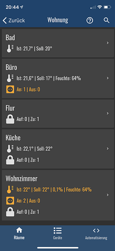

Im Wohnzimmer war das Fenster ebenfalls offen und beide SM Steckdosen an.
Hier dauerte das Update des Status einige Minuten und der Fensterkontakt änderte sich auch wieder auf geschlossen obwohl es immernoch offen war. Siehe beide Bilder für die Zeit und die Unterschiede:

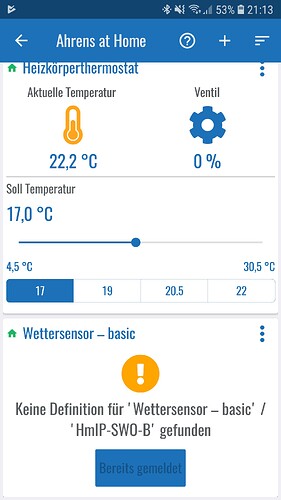

Hey jetzt kann in den Views der Wettersensor ausgewählt werden. Dieser schafft nur leider keine Daten. Ausserdem kann ich seit dem, keine neuen Geräte mehr in die Liste hinzufügen.

Das mit der Verzögerung der Aktualisierung der Daten schaue ich mir genauer an und versuche das mal nachzustellen. Ich benötige noch ein paar Infos, um den Testfall nachstellen zu können.
  • Dauert bei dir die Aktualisierung immer lange oder nur manchmal?
  • Ist die Aktualisierung in der Raumübersicht oder auch im Gerät selbst so langsam?
  • Betrifft es bestimmte Geräte oder alle?
Hm Wettersensor HmIP-SWO-B: Dieser sollte mit der letzten Gerätedefinition drin sein.
Dass du keine Geräte mehr hinzufügen kannst ist seltsam: Ist dies auch nach einem Neustart der App noch der Fall?
Gruß Eddy

Ich habe es heute ein paar mal probiert aber konnte es nicht mehr nachstellen. Die Aktualisierungen kommen nach ein paar Sekunden in der App an ohne das zuvor beschriebene Fehlverhalten.
Habe aktuell die 1.31.4 drauf.
Falls es nochmal vorkommt werde ich dir die Infos zur Verfügung stellen.
