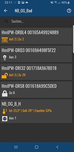

vielen Dank für die schnelle Antwort. Habe mir den Fix heute angesehen. Der Fehler ist aber immer noch nicht ganz behoben.
Hier am Beispiel des Raumes „NB_OG_Bad“:
Übersicht aller Räume: ist wie bisher ok, hier werden nur die Vorschauen für die dem Raum zugeordneten Kanäle gezeigt. Bspw. „Zu:1“, obwohl der Jalousieaktor ein Vierfachaktor ist.
Screenshot, Übersicht der Geräte im Raum: Hier werden weiterhin alle Kanäle eines Gerätes in der Vorschau angezeigt, auch wenn nur ein Kanal dem Raum zugeordnet ist. (Bspw.: „Auf: 2 Zu: 2“, obwohl nur eine Jalousie des vierfach Aktors dem Bad zugeordnet ist. Hier greift der Bugfix anscheinend noch nicht.
Geräteseite: Wenn man aus der Raumseite auf „Auf: 2 Zu: 2“ klickt, öffnet sich das Gerät und zeigt wiederum nur den einen, dem Raum zugeordneten Kanal an. Hier greift der Bugfix also.
