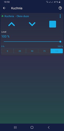

Kanal 3 - zeigt dir die echte „%“ Position - aber nur „Read“ Kanal - wird aber in Smartha App nicht angezeigt
Kanal 4 - darüber lässt sich per Slider nur die % Steuern - zeigt aber nicht den aktuellen Wert.
Sprich wenn er manuell den Rollo schließt - zeigt es aber in der App den falschen Wert an bzw. den letzten den man eingestellt hatte aber nicht den aktuellen „Realen“ % Wert.
Das gleiche auch in der Vorschau - obwohl Rollo offen zeigt es als zu da er nicht auf Kanal „3“ schaut.

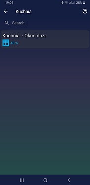

Kurzes Feedback zum HmIP-Froll mit CCU
Eingestellt sind laut CCU - Kanal 3 67% - die Smartha App zeigt aber 100% an
Das gleiche auch bei der Vorschau die passt leider auch nicht.

Die Gerätedefinitionen sind angepasst, der HmIP-FROLL sollte jetzt über Kanal 3 die Werte auslesen (auch für die Vorschau) und über Kanal 4 die Werte setzen. Ich freue mich auf Euer Feedback.

Also - mit 1.42.2 und Revision 557d024 - FROLL für CCU getestet.
Das Gerät zeigt laut Gregor (so heißt er) jetzt im Gerät die richtigen Prozente an - Großes Danke von ihm !! :+1: :blush:
In der Vorschau zeigt es weiterhin nur Auf/Zu und nicht die Prozente bzw die Prozente als passendes Bild.
