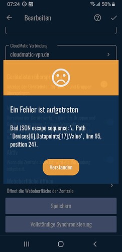

seit dem Update auf 1.41.7 bekomme ich bei „Vollständige Synchronisierung“ folgende Fehlermeldung auf Smartphone.
Die Schnittstelle wurde in 1.41.7 angepasst aber es kann Konstellationen mit der CCU3 zu geben die vielleicht ein Problem haben

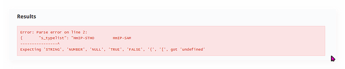

Es scheint als hat irgendein Gerät bzw. der Wert eines Datenpunkt des Gerätes einen ungültigen JSON-Wert, in dem Fall „\.“.
Du könntest das Skript auf Deiner CCU ausführen, um die Ursache zu finden: GetAll.txt (7,6 KB). Das Ergebnis kannst Du dann z.B. in https://jsonlint.com/ einfügen und Validieren lassen.
