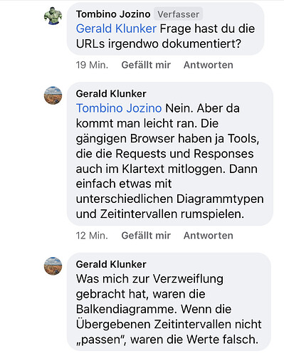

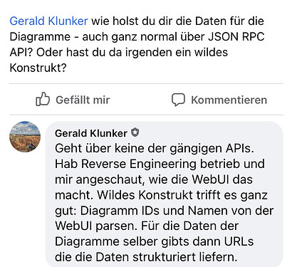

Jein es geht schon aber es braucht Trick 17 um die Daten auszulesen da die CCU die Daten über Schnittstelle nativ nicht anbietet.
Meine Empfehlung wäre das man eine Lösung baut z.B. per Cloudmatic, um dem Wunsch, in der App Diagramme ohne smartha home anzeigen zu können, klappt.

Trick 17
Und der WebUI Quelltext verrät auch ein bissl was: occu/HMserver/opt/HMServer/pages at 8cb51174c2bc8c4b33df50a96b82c90e8092f79c · eq-3/occu · GitHub
Hi @thomas.j ,
die Lösung leider nicht so schön und dennoch würden wir es implementieren. Jedoch benötigt man für das Auslesen der Diagramme eine Session-ID, welche wir mit der Nutzung der Skript-API nicht haben (das ist auch ein Vorteil). Diese erhält man nur durch einen gültigen „normalen“ Login auf der CCU oder durch das Nutzen der homematic.cgi. Derzeit haben wir keine Pläne die Kommunikation komplett umzustellen.
Passt schon - Sven wollte ja Trick 17 kennenlernen - ich denke der beste Ansatz wäre eine Lösung mit Cloudmatic.
