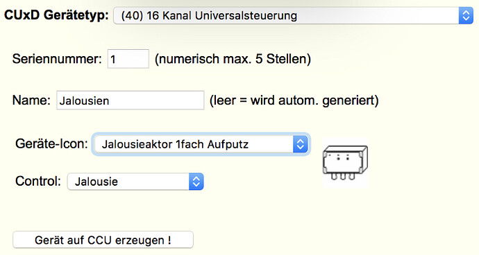

@silyas Sorry, hab mich unpräzise ausgedrückt. Ich meine den hier:
Hi @emig,
das habe ich schon fast befürchtet. Bei den CUxDaemon-Geräten ist es so, dass es immer auf das verwendete Icon ankommt. In Deinem Fall z.B. ist als Icon der einfache Jalousieaktor ausgewählt. Daher wird das Gerät in der CCU auch als einfacher Jalousieaktor angelegt. Beim Zugriff auf die Daten der Zentrale wird der Smartha App also auf jeden Fall vermittelt, dass es sich um einen einfachen Aktor handelt, egal wie die Konfiguration dahinter aussieht.
Generell gilt für die Smartha App in Bezug auf CUxDaemon-Geräte Folgendes: Damit das Gerät und seine Daten korrekt in der Smartha App angezeigt und verwendet werden kann, muss es als sein natives Gerät abgebildet werden. Oder einfach gesagt: Damit das Gerät richtigt genutzt werden kann, muss das Icon zum Gerät passen. In Deinem Fall bräuchte man also am besten einen 16-fach Jalousieaktor.
Da es in CUxDaemon keinen 16-fachen Jalousieaktor gibt (zumindest nicht nach meinem Wissen), bleibt nur die Möglichkeit über die Erstellung einer eigenen Definition für das Gerät. Du kannst entweder eine komplett neue Definition erstellen oder die Darstellung für das bereits vorhandene Gerät anpassen. Öffne bei dem Gerät die Optionen und wähle „Darstellung bearbeiten“. Hier kannst Du die weiteren Datenpunkte hinzufügen, die Dir noch für das Gerät fehlen.
