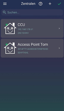

Hintergrund-Farbverlauf
Farbverlauf Oben, Mitte, Unten

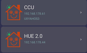

Akzentfarbe (sehr mächtig)
grafik

Hintergrund-Farbverlauf nutzen (AN / AUS)
(FYI - wird „Hintergrund Farbverlauf“ aktiviert dann wird die Bildschirmhintergrundfarbe damit überdeckt – man könnte auch mit der Transparenz Funktion der einzelnen Farben die Bildschirmhintergrundfarbe miteinbauen)

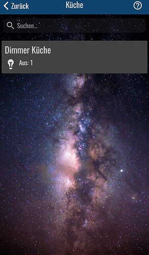

Hintergrundbild
(FYI - wird ein Hintergrundbild verwendet dann wird die Bildschirmhintergrundfarbe überdeckt
grafik
