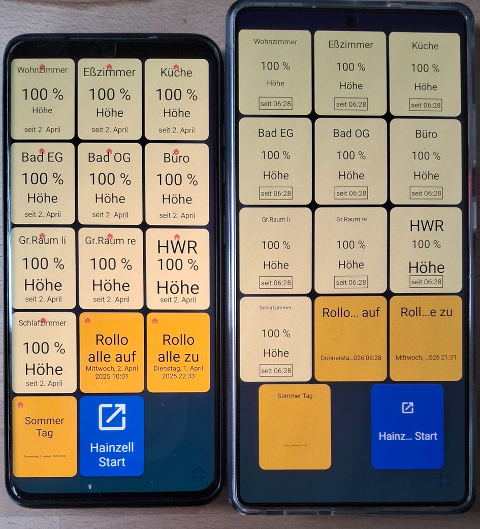

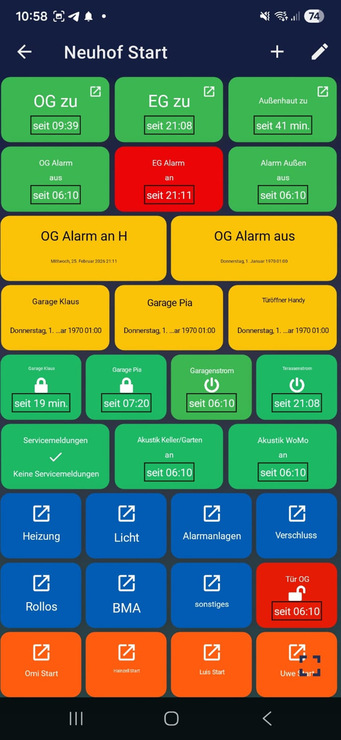

Die Schriftgrößen sind total verstellt und bei den meisten Kacheln zu klein oder sogar nicht mehr lesbar!
Die Statuskacheln sind nicht mehr zweizeilig, wenn dies nötig und gewollt ist.
Hier ein Bild für diese beiden Feststellungen, links mein altes S20 wo noch die Version 2.9.23 aktuell ist und rechts mein neues S25 Ultra auf dem es aber vor der Version 3.6.26 genau so aussah wie auf dem S20. Die Schriftgröße für den Titel sind bei beiden Handys Identisch, „Schlafzimmer“ und „Sommer Tag“ stehen auf Automatisch, „Rollo alle auf“ und „Rollo alle zu“ steht auf 24px.

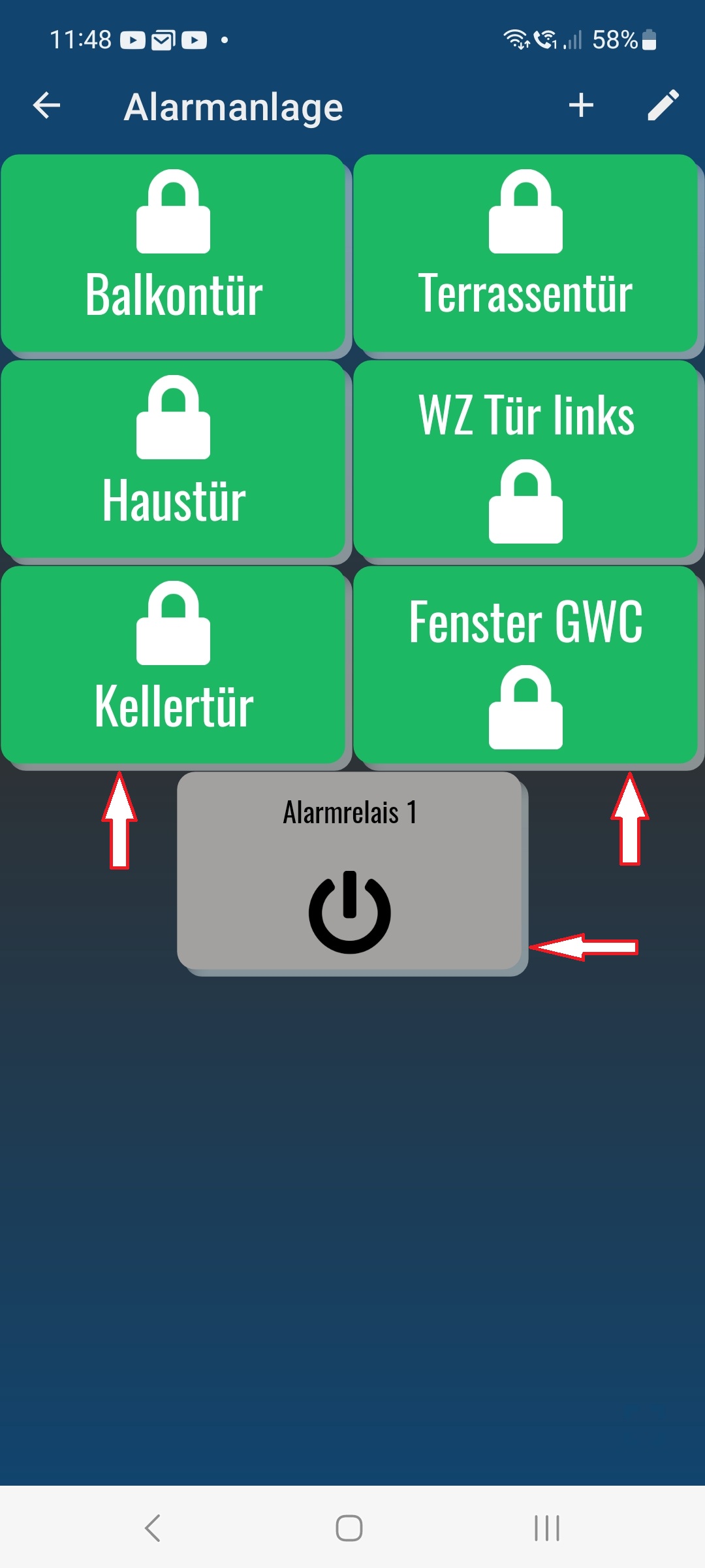

Wäre hilfreich, aber damit kann man noch umgehen, weil man es ja nicht so häufig macht. Ein wirkliches Problem ist meine andere Fehlermeldung mit den nicht funktionierenden Links auf den Grundrissen. Konntet ihr das nachvollziehen?

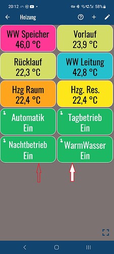

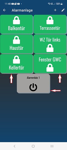

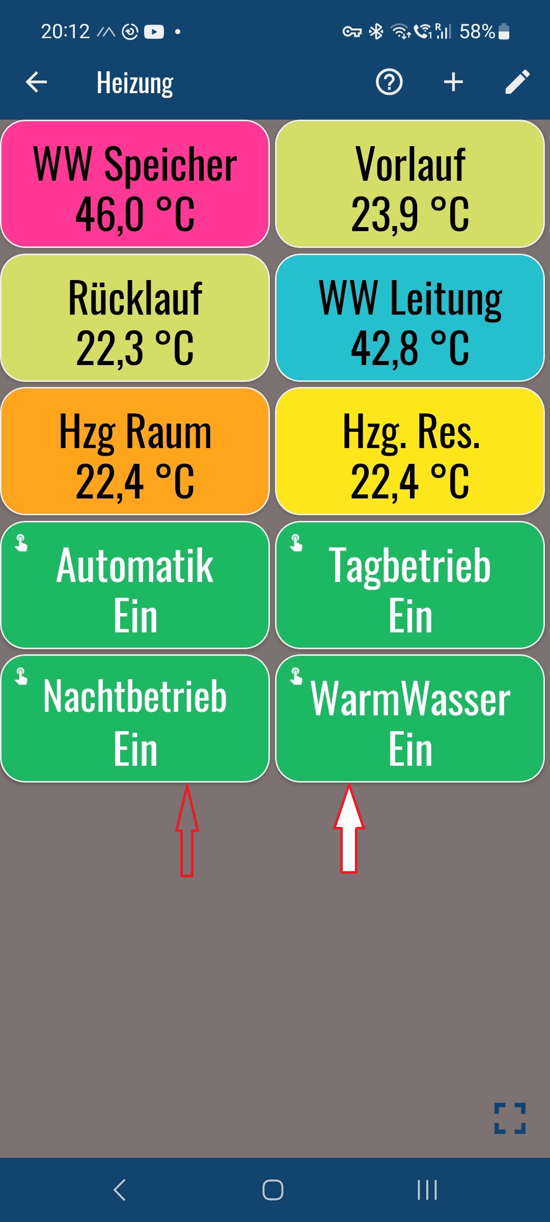

Für Kacheln, Tasten, Button kann man unter Design eine Konturfarbe für einen Rand erzeugen. Dieser Rand wird aber nur rechts und unten versetzt angezeigt. In der alten version hat der Rand die Komplette Kachel (Element) umschlossen. Wie kann ist das wieder so einrichten oder den Rand komplett enrfernen.

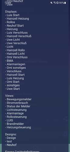

Sicherungen von der Android App die auf einem anderen Android Gerät übernommen werden hängen sich auf, sodass man die App erst über die drei Striche am unteren Rand (Übersicht/kürzliche Apps) beenden muss.

Ich habe meine Komplette Ansicht in der neuen Version 3.2.26 in meinem S25 Premium überarbeitet, habe eine Sicherung erstellt und diese neue Sicherung über Quick Share an das S24 Premium meiner Frau gesendet. Dort habe ich in der Version 3.2.26 unter Einstellungen die App-Daten gelöscht und dann diese neuen Sicherungen in die neue App übernommen, dabei ist dieses Problem aufgetreten. Die Daten wurden wie es aussieht mehr oder weniger in der App übernommen (bis jetzt sind zumindest noch keine Fehler aufgetreten), aber normalerweise kam dann „speichern“ und man konnte zurückspringen in der App. Dieses einfrieren der App beim Übernehmen der Daten, es ging nichts mehr außer die App in Übersicht/kürzliche Apps herauszuschmeißen, ist ja so vermutlich auch nicht gewollt.

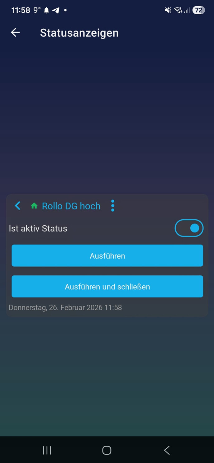

Das Problem ist ganz leicht zu reproduzieren, ich drücke eine Programmkachel in der Android Version die ausgeführt werden soll auf meiner Statusseite, das Popup geht auf, ich drücke auf „Ausführen und schließen“ und es geht es nicht wieder zu. Ich kann es nur schließen wenn ich den Pfeil am oberen linken Rand der Ansicht benutze. Ich hatte am 24.02. wegen dieses Problems auch bei EASY SmartHome GmbH angerufen, der Mitarbeiter hat es dann bei sich ausprobiert und konnte es auch reproduzieren. Danach hat er es auch ins Smartha.app Roadmap (https://smartha.app/#releases) aufgenommen wo es auch noch drin steht.

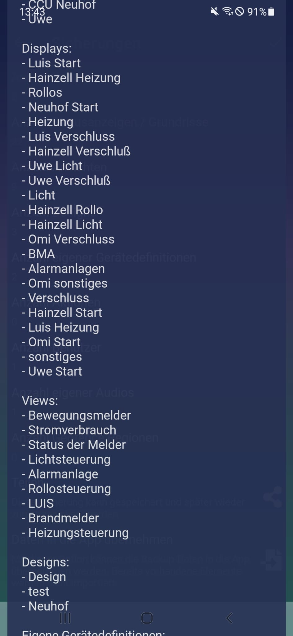

An dieser Stelle hängt sich die App beim einlesen des Backups auf.

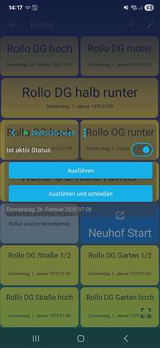

Habe jetzt auf die Betaversion 3.2.27 aktualisieren können und „Ausführen und schließen“ funktioniert insoweit das beim drücken das Programm ausgeführt wird und sich das Popup wieder schließt. Sollte man aber aus Versehen die Programmkachel neben der gewollten erwischt haben und möchte das Popup das aufgegangen ist nicht ausführen und schließen, ist links oben im Popup der zurück Pfeil der es schließen soll. Dieser ist aber ohne Funktion und schließt es nicht. Es bleibt nur noch die zurück-Taste in der unteren Navigationsleiste von Android die mich dann aber nicht auf die letzte Seite zurückbringt, sondern in meinem Fall auf die Übersicht der Statusanzeigen.

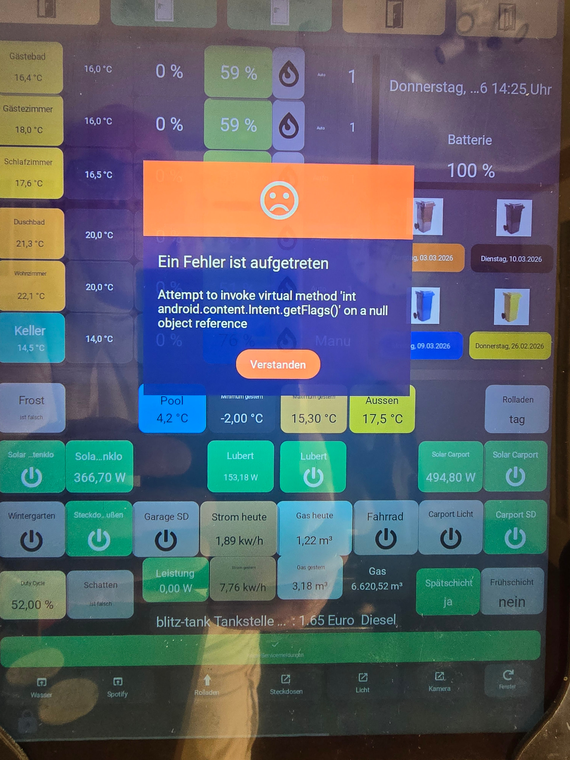

Das kommt als Fehler wenn ich als Link aus der App raus ein anderes Programm öffnen möchte.
Danach ist die App (Smarta) nicht mehr bedienbar.
