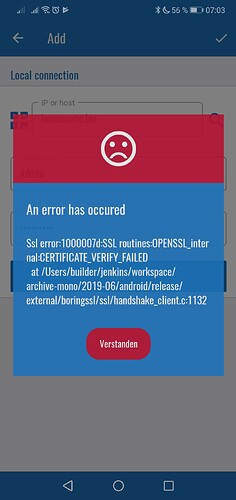

Meine ccu3 kann nicht eingerichtet werden. Zertifikatfehler. Gleicher Fehler bei hostname und IP.
Ist ein self-signed, das CA Zertifikat ist aber auf meinem Gerät installiert.
Android: 9
App Version: 1.31.1

Hallo Alexander,
ich werde versuche das Verhalten hier nachzustellen und melde mich wieder.
Gruß Eddy

@alexander.lampret Leider konnte ich das Problem hier nicht nachstellen. Kannst du mir genau beschreiben was und wie du gemacht hast, damit ich das hier nachstellen und beheben kann?
Gruß Eddy
ich habe auf meiner CCU ein self-signed Zertifikat eingerichtet. Mit meiner eigenen CA. Dieses CA Zertifikat habe ich auch meinem Android 9 Huawei Handy als vertrauenswürdiges Nutzerzertifikat installiert. Somit bekomme ich beim Aufruf der CCU Seite im Browser keine Warnung, dass dem Zertifikat nicht vertraut wird.
In der App wird mir diese Meldung angezeigt.
Habe nun alles mal neu gestartet, nun funktioniert die Verbindung. Werde es weiter beobachten
Super! Ich war nämlich immer noch dabei versuchen das nachzuvollziehen.
Gerne melden, falls es noch Probleme geben sollte.

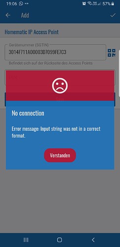

Hi.
Just downloaded the app and tried to log with my HMAP. I have no PIN set in Homematic app so during the creation of the gateway for Cloudmatic I have scanned only barcode with ID of my HMAP.
I got an error, it is attached.
Cloudmatic version 1.31.9.
Android version 9 (core number 4.9.59)

vielen Dank für Euer Feedback.
@doctor.ventil this seems to be a problem with an unsupported device. This should be fixed with the next app version which will be released this week.

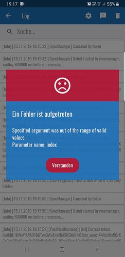

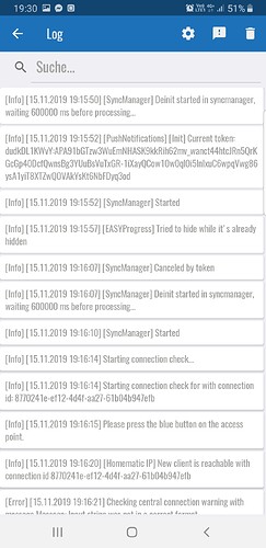

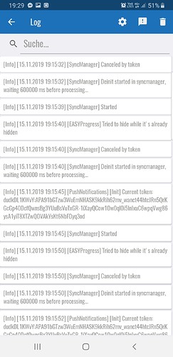

Hi @all.
After update to 1.31.10 I was able to scan QR code on the homematic IP base unit, then the app asked me to press the button on the base unit …and it crashed again (picture of error attached). I have completely killed the app to make sure that’s not the problem…but it didn’t help either.
tomi_cc16 helped me to activate developer mode, I have tried to send the log to developer, but another error occured (attached second picture)… so I took some screenshots of the log file ( remaining pictures)
