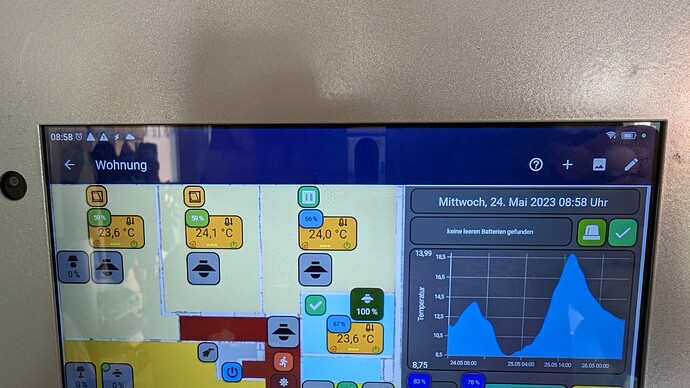

Wegen eines Hardwareproblems bei meinem alten Wandtablet, musste ich nun auf ein neues Tablet mit Android 12 Go wechseln.
Sobald Tasker das Display einschaltet, ist der Grundriss nicht mehr im Vollbild. Das direkte Auswählen eines Grundrisses, der im Vollbildmodus starten soll, funktioniert hingegen wie erwartet.
Wenn ich auf den Grundriss Tippe, wechselt dieser sofort ins Vollbild
Hey @hypnorex ,
wenn Du den Bildschirm manuell ausschaltest und wieder einschaltest, ist der Bildschirm auch nicht mehr im Vollbildmodus? Kannst Du ein paar Screenshots zum besseren Verständnis hochladen?
Beim manuellen Einschalten flackert der Bildschirm kurz, aber die SmarthaApp erscheint dann im Vollbild.
Beim Einschalten über Tasker sieht die App wie in der Anlage
aus, obwohl Vollbild aktiviert ist.
