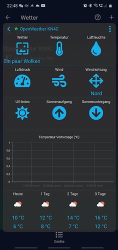

Moin, ich habe seit dem Update nun mehr Zeit gehabt die Werte zu beobachten.
Anscheinend werden nicht mehr alle Werte korrekt synchronisiert.
Zum Beispiel sind Icons für die Vorhersagen ab Tag 2 immer die Gleichen. Nur für den aktuellen Tag scheint dir korrekte gezogen zu werden.
Es fehlen auch jede Menge Datenpunkte für den aktuellen Tag. Bild anbei.
Vor dem Update waren alle Datenpunkte vorhanden…
Hat Openweathermap was umgestellt?
Hi @Timichino,
hm, es scheint als konnten die Daten nicht abgerufen werden. Könntest Du versuchen das virtuelle Gerät neu anzulegen und/oder das Log nach einem Abruf zusenden?

gibt es bereits eine Lösung zum grafischen Problem. Bei mir wird aktuell der 3 Tage Forecast so angezeigt. Erst wenn ich auf die Kachel tippe erscheint der Forecast wie ich es gerne sehen möchte. Habe ich ein paar Einstellungen falsch?
Danke Dirk
Hallo @Dirk2105 ,
leider nein. Das Problem ist, dass der Punkt aus verschiedenen Daten besteht. (Icon, Min und Max Temperatur). Das Template „Kombiniert“ wird für die Darstellung verwenden - dieses wird in der Statusanzeige so noch nicht unterstützt. Ich nehme den Punkt zur Prüfung auf.
Solange als Workaround könntest Du Dir die entsprechenden Daten einzeln über „Alle anzeigen“ auswählen und anzeigen.
