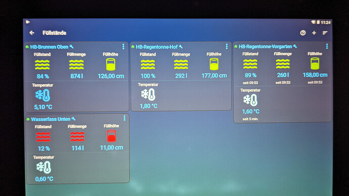

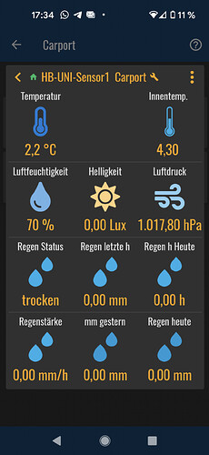

hallo, ich hänge mich hier mal mit rein. Habe ein „Ähnliches“ Problem, heißt ich möchte je nach dem ob Nass oder Trocken (Regenstatus) , ein anderes Symbol verwenden. Ich nutze dazu Systemvariablen. Die Einbindung und Anzeige funktioniert recht gut. Allerdings habe ich noch nicht herausgefunden wie ich eben den Symbolwechsel realisieren kann bei Änderung des Zustandes. Also Trocken wird Symbol A angezeigt. Bei Nass (Regen) eben dann Symbol B. Wie wird dies denn gemacht? Vielen Dank

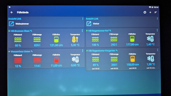

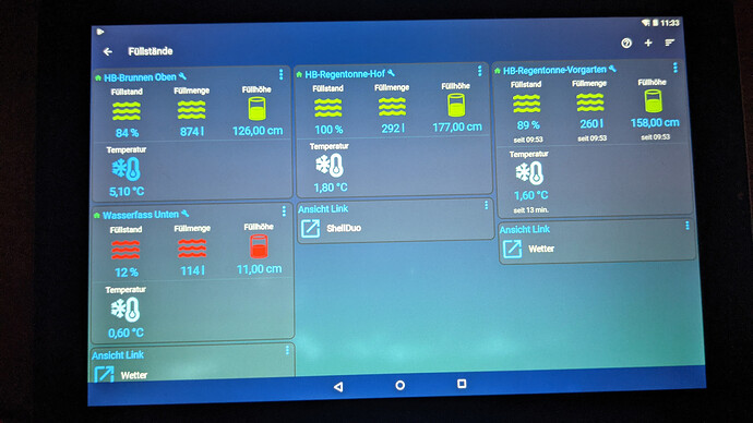

PS: habe mir ein Tablet gekauft und auch hier gibt es noch paar kleine Probleme bei den Ansichten. Bei den Füllständen z.B. werden bei Regentonne Vorgarten immer ganz unten seit xxx Einblendungen gemacht (CCU 2) und bei den 3 anderen aber nicht (CCU 3 RM) liegt das an den Unterschiedlichen Zentralen? Bekomme das seit xxx einfach nicht weg.

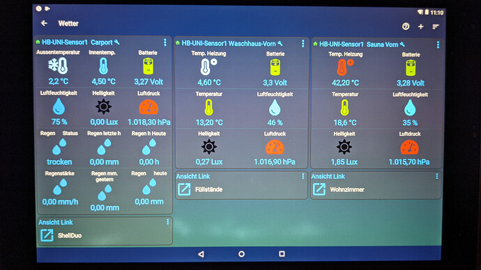

Weiteres wäre noch in der Wetteranzeige habe ich links eingefügt. Jedoch ist die Anordnung keinesfalls zufriedenstellend. Würde die Links sehr gern ganz unten in einer Reihe haben wollen. Geht das gar nicht oder wenn nicht ist es vielleicht mal vorgesehen das mit einzubauen das man die Position bestimmen kann? Bei den Füllständen sind die links noch schlimmer angeordnet. Ich möchte das Tablet in der Küche fest an der Wand verbauen mit Tablethalterung und einer Steckdose mit USB 2,8 A hinter den Tablet, so das ich (Wir) immer gleich die Anzeigen im Blick haben. So ist aber die Darstellung (noch) nicht zufrienenstellend. Vielen Dank

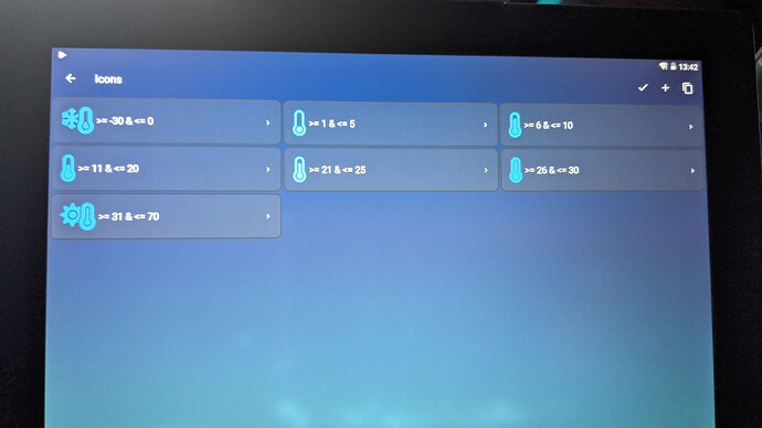

PSS: mit dem Icon Wechseln habe ich jetzt selbst herausgefunden. Dazu in die Icon Einstellung gehen und bei Vergleichsparameter auf „Im Bereich“ stellen. Nun noch die im Werte Bereich die Werte eingeben. In meinen fall z.B. trocken bis trocken. Dann noch ein neues Icon hinzufügen und hier ebenfalls so einstellen, nur im Wertebereich dann eben nass bis nass. Analog dazu kann man das auch bei anderen Symbolen etc. machen, wie z.B. bei temperatur etc.
Auch habe ich bei den Ansichten nun „Neu“ angeordnet, so sieht es für mich nun besser aus. Einzig bei den Füllständen habe ich noch das Problem mit der „seit xxx“ Anzeige. das bekomme ich irgendwie nicht weg. siehe letztes Foto
