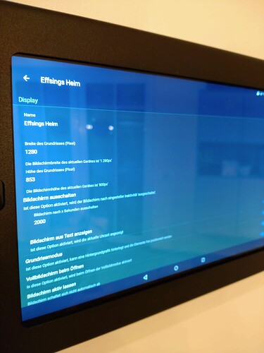

Ich habe ein Tablett an der Wand und benutze den Grundrissmodus. Ich habe die Funktion „Bildschirm aus Text anzeigen“ eingeschaltet.
Dann zeigt er mir die Uhrzeit im Standby Modus an.
Schön wäre es wenn man die Schriftgröße einstellen könnte. Sodass man die Uhrzeit und Datum von weiten erkennen kann.

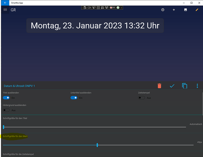

Hey @Ce.1501 ,
Die Schriftgröße der Uhrzeit lässt sich im Grundrissmodus einstellen, nutze „Schriftgröße für den Wert“:

Nicht dass wir einander vorbeireden füge ich einmal das Bild ein was ich meine.
Hey @Ce.1501 ,
Du musst erst in den Bearbeitungsmodus. Wie genau der Grundriss funktioniert, findest Du in unserer Knowledge-Base erklärt: https://smartha.app/doc/Grundrisse/Details/

Hallo @hypnorex,
die Zeit kann wie oben beschrieben in eine Statusanzeige oder Grundriss hinzugefügt werden und die Schriftgröße angepasst werden. Dazu klicken Sie einfach auf den Bearbeitungsstift und verändern die Schriftgröße für den Wert.

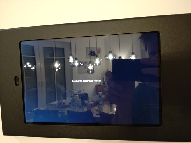

Also es geht nicht darum im Grundriss eine Zeit einzufügen und diese größer zu machen. Es geht um die Zeit die erscheint sobald der Grundriss nach eingestellter Zeit dunkel (ausgeschaltet) wird.
Wie im ersten Bild zu sehen.
Leider kann die angezeigte Zeit derzeit nicht größer gemacht werden. Diese Option können wir jedoch gerne als Vorschlag aufnehmen.
