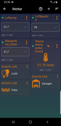

Ich habe jetzt die Shellys mit den Shelly Temperatur Sensor Addon aufgerüstet.
Die Temperatur und Luftfeuchte der Sensoren werden an die App als Variablen übergeben und werden in der Ansicht so dargestellt!
Original ist die Darstellung auf " Eingabe" da wird keine Einheit angezeigt.
Man kann die Darstellung auf „Text“ z.b „Text mit Icon“ ändern, dann wird die Einheit und auch das Icon angezeigt.
Gibt es ein Möglichkeit oder wie muss ich es machen das man Icon-Farbe individuell ändern kann?
Und wo oder wie kann man die Einheit von „Grad“ auf " °C" ändern unter den Eintrag „Einheiten“ geht es nicht.
Ist es auch noch möglich das der „Anzeigename“ eingeblendet wird?

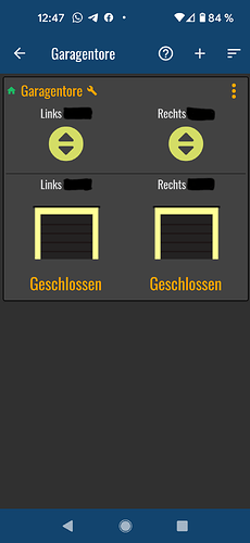

Mittlerweile bin ich noch einen Schritt weitergegangen und habe auch an das Shelly Temperatur Sensor Addon"Aufsteckteil" einen Magnetschalter angebracht. Er soll mir den Status des Tores anzeigen.Offen oder geschlossen ähnlich der Variable für den Onlinestatus.
Mit dieser Variable habe ichvorab schon mal getestet.Ich kann die Zustände offenes,- geschlossenes Garagentor darstellen aber keine Farbe zuweisen.
Setze ich bei „Aktiivwert“ true wird das geschlossene Tor grün und geöffnet grau angezeigt.
Woher kommen die Farben ? Aus den Designs bei mir jedenfalls nicht da habe ich die Online/Offline farbe testweise geändert ohne jeden Erfolg! Würde gerne das Offline-Grau in Rot ändern.

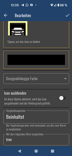

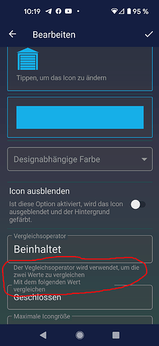

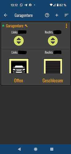

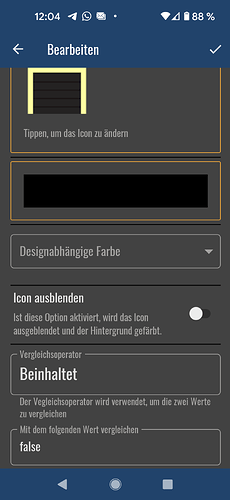

habe mir nun die Systemvariablen hinzu gefügt und werden auch Richtig angezeigt und ausgewertet. Habe mir dazu eigene Bilder erstellt. Heißt also, Garagentor offen wird „Offen“ angezeigt, genau so auch bei geschlossenen Tor, dann eben „Geschlossen“ angezeigt. Also das Klappt schonmal ganz gut. Beim Taster wird nur für kurze Zeit Ein angezeigt, was auch so sein soll. Shelly ist ja als Momentary eingestellt und auf 2 sek.

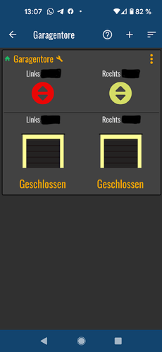

Was ich auch nicht hinbekomme, das die beiden Schalter bei Aktiv, also wenn sie betätigt werden, nicht Grün sonder Signalrot dann sind. Das Rot wird einfach nicht übernommen, obwohl es bei den Icons so eingestellt ist.

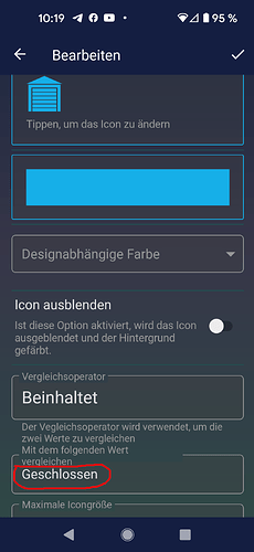

Was ich jedoch nicht so schön finde, ist die Zuweisung eigener Icons bzw. Die Abhängigkeit auswählen.
kopie3
Kundenfreundlich oder Einfach ist was anderes. Wenn ich bei „Der Vergleichsoperator…“ etwas einstelle, wie z.B. Gleich, gehe ich davon aus, was in der entsprechenden Systemvariable auf der CCU angezeigt wird, dort hingehört. Also in meinen Fall Geschlossen oder Offen. Somit gibt es dann keine Verwechselungen etc. mehr. Ich musste dort aber true bzw. false eintragen. Das heraus zu finden hat mich einige Stunden gekostet. Denke das sollte auf jeden Fall besser und einfacher gelöst werden.
PS: habe es nun doch hinbekommen das der Schalter Rot wird. Icon auch noch ausgetauscht.

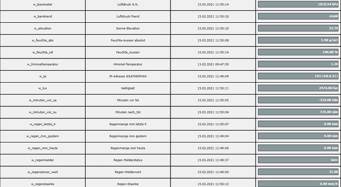

Danke dir. Ein Ähnliches Problem mit den Unterschiedlichen Icon´s habe ich ja auch bei den Systemvariablen Temperatur und Helligkeit sowie Luftdruck und noch anderen Systemvariablen. Diese lasse ich mir über meine Weatherstation, die ja über Wlan an Homematic angebunden ist und dort extra dafür Systemvariablen anlegt und auch Richtig anzeigt, bei der Smartha App anzeigen. Das Anzeigen der Daten klappt ja soweit, aber das die Icons eben wechseln noch nicht. Bei Schaltern etc. sollte ich ja true und false eintragen, habe ich nun gelernt. Aber was trage ich bei diesen Daten ein damit eben dann auch die entsprechenden Icons (die ich selbst angelegt habe, aber eben irgendwie nicht verwendet werden) denn nun genau ein? Wenn ich bei Vergleichsoperator z.B. Gleich eintrage, sollte doch nach meinen Verständnis eben das eingetragen werden was in der Systemvariablen (siehe Bild) auch angezeigt wird. Oder im Bereich dann eben wirklich der Bereich verwendet wird. Bei den anderen Einstellungen beim Vergleichsoperator dann je nach Sensor der verwendet wird genau so.Dem ist aber leider nicht so, zumindest werden dann bei mir die Icons nicht gewechselt.
