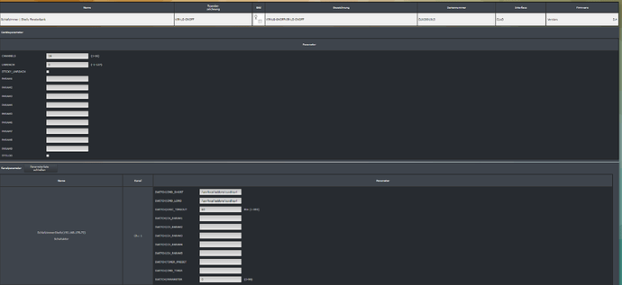

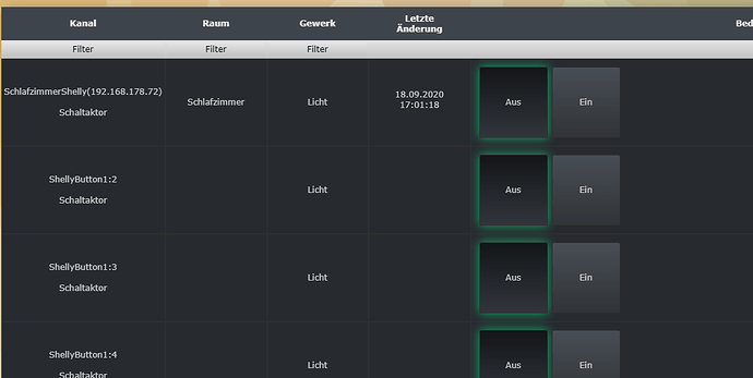

Also in der Geräteverwaltung:

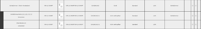

CUxD:

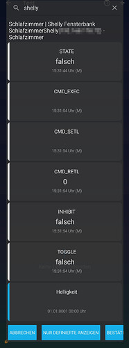

Smartha (jedoch nur wenn ich alle Geräte anzeigen lasse):
Weswegen ich stutzig wurde ist das Szenario, dass die Tasmota-Steckdose „wie alle anderen HM-Steckdosen“ auch unterstützt und angezeigt werden, jedoch nicht die Shelly’s.
Ich hab bei Tasmota und Shelly beide gleich in CUxD eingebunden, sprich:
Hallo @Plaethe,
hast Du denn auch bei Shelly Control „Schalter“ genommen? Bei dem Auszug hast du 5 Kanäle und auf jedem ist ein STATE zu finden? Wie sieht die Bedienung in der CCU aus?
Bei uns in der Definition haben wir nur LEVEL auf Kanal 1 definiert. Das ist das Problem an CUxD-Geräte - diese können variieren.
Ich bin mir nicht sicher ob ich deine Frage richtig verstanden habe. So schaut die Konfiguration im Shelly aus:
In Homematic kann ich den Shelly zum schalten nutzen, z.B. auf eine Taste beim 6-Fach-Wandschalter.
Ähnlich dieser Anleitung: Shelly1 mit Original-Firmware + CUxD inkl. Status - HomeMatic-Forum / FHZ-Forum
Ich hatte auch erst ein virtuelles Gerät und jeden Kanal einem physikalischen Gerät zugeordnet. Das klappt auch wunderbar in Homematic in sämtlichen Programmen und Anzeigen, jedoch nicht in Smartha. Daher hab ich nun noch mal für sämtliche Shellys je ein eigenes virtuelles Gerät angelegt und belege je Gerät nur Kanal 1.

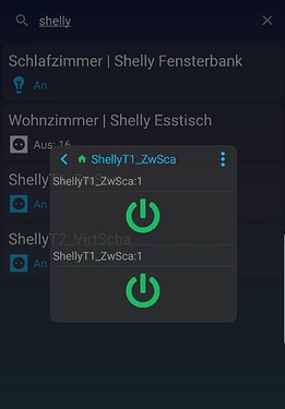

Und in Smartha:
Standardmäßig als Dimmer. Ist das so gewollt? Wenn ich jetzt mal auf Taster oder Start Stop konfiguriere, dann bleibt immer noch die Helligkeitseinstellung.

Das sind ja nicht wirklich Shelly-Geräte - Du benutzt diese nur für die Shelly Steuerung. Das Gerät heißt „VIR-LG-ONOFF“. Hier sollte in der Server Gerätedefinition der Datenpunkt STATE auf dem Kanal 1 definiert sein. Die restlichen werden speziell für CUxD automatisch erzeugt.
Der Trick war die Geräte nochmal neu anzulegen in CUxD. Ich hab exakt die selben virtuellen Geräte (beides sind Schalter) für den selben Shelly angelegt. Nun bekomme ich auf Kanal 1 das richtige Verhalten (An/Aus).
Hab jetzt manuell Kanal 0 ausgeblendet damit es nur noch eine Statusanzeige ist.
So wollte ich des eigentlich haben :slight_smile:

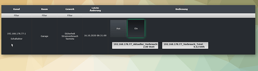

@eschaefer: gibt es aktuell bereits eine Möglichkeit die Systemvariablen zu einem CUxD Gerät als Teil des CUxD Gerät anzeigen zu lassen?
Beispiel:
Bei den regulären Homematic Steckdosen kann ich mir in den Anzeigen auch die Spannung, Frequenz, Leistung, neben dem Status (AN/AUS) anzeigen lassen.
Das selbe möchte ich nun auch in Smartha und den CUxD Geräten realisieren. Bspw. eine Gosund Steckdose die mit Tasmota geflashed wurde und als CUxD Gerät in RM inkludiert.
Die Informationen über Leistung, Verbrauch etc. werden aktuell als Systemvariable in die Homematic importiert und ich habe die Systemvariablen mit Kanalzuordnung angelegt. So sieht das ganze beispielhaft in Homematic aus:
(btw. Watt, Spannung etc fehlen hier in dem Beispiel)
Der Gerätestatus (AN/AUS) wird in der Smartha App bereits angezeigt, jedoch würde ich auch gerne die Systemvariablen (die aktuell die Infos über Leistung, Verbrauch, etc beinhalten) als Teil der Steckdoseneigenschaften anzeigen. So als ob ich hier bspw. eine HM(IP)-Steckdose mir anzeigen lassen würde. Ist dies aktuell bereits mit Smartha möglich?
