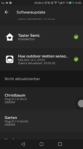

Es handelt sich um den
Hue outdoor motion sensor
SML002.
EDIT:
Sorry, ist mir jetzt erst aufgefallen, dass der ursprüngliche Thread für einen anderen Sensor war, hatte nur auf die Überschrift geschaut.
Hi @HornetRider,
das Gerät war gar nicht vernünftig in der Gerätedefinition vorhanden. Sollte jetzt mit der letzten Version korrekt dargestellt werden.
