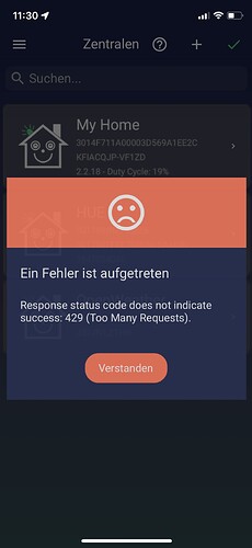

Euch einen schönen Sonntag gewünscht - folgendes Problem was langsam wirklich nervt … Ich habe jetzt öfters einen Ausfall meiner HUE in der Smartha… Das nervt langsam , da mir nichts anderes übrig bleibt , als Smartha vom HUE Account zu trennen , dann wieder neu vergebe , 24 Stunden warte , dann funktioniert es wieder , ich aber wieder sämtliche Icons meiner ganzen Lampen und Leuchten basteln muss … anbei mein Fehler Bild

Nutzt du neben Smartha noch irgendwelche anderen Funktionen mit HUE woher die vielen Zugriffe stammen könnten oder kann es nur von der Smartha App kommen?
Nein , nur mein IPhone IPad … alles andere gelöscht/ bereinigt… Jetzt geht es auf einmal wieder , wie von Geisterhand

interessant. Das Problem wurde schon mal angesprochen und sollte normalerweise mittlerweile gelöst sein.

mit der Version 2.6.0 habe ich das Intervall für die Synchronisierung für die Hue über Cloud etwas erhöht. Ich hoffe, dass das Problem damit behoben ist.
Falls nicht, meldet euch gerne wieder.
