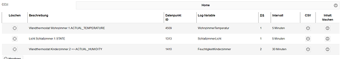

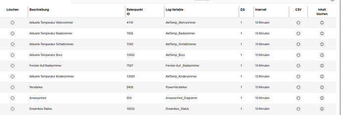

Ich habe 41 Systemvariablen, teilweise ist der Inhalt schon größer da ca. 15 Variablen für die Digramm erstellung in Cloudmatic sind. Hier werden also Tempratur und Luftfeuchte gespeichert.

Meine Konfiguration sieht so aus:
