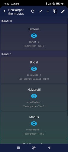

Der Datenpunktname lautet bei mir lowBat (habe da nie etwas geändert) und den habe ich jetzt mal geändert auf LOW_BAT, ohne Erfolg.

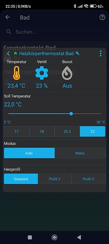

Mir jetzt etwas aufgefallen, als ich ein bisschen rumgespielt habe.
Gehe ich mit dem ursprünglichen Datenpunktnamen lowBat über die Räume zu dem jeweiligen Gerät wird dort, wo der Batteriestatus angezeigt werde sollte, gar nichts angezeigt.

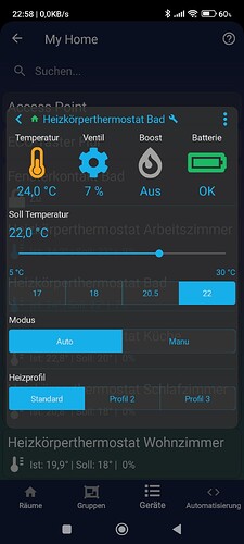

Gehe ich aber über Geräte, ist der Batteriestatus da.
Ändere ich aber den Datenpunktnamen in LOW_BAT, fehlt der Batteriestatus, wenn ich über Räume gehe, nach wie vor. Allerdings fehlt er auch nun, wenn ich über Geräte gehe. Es steht dann nur Batterie da.
Bis vor ca. einer Woche hat es aber auch immer über Zentrale → Räume funktioniert.

Bei mir hat es geholfen, manuell die Kanalnummer von 0 auf 1 zu ändern. Danach wurde der Batteriestatus wieder ganz normal angezeigt.
Kann es sein, dass das letzte Update an der Stelle was verdreht hat?

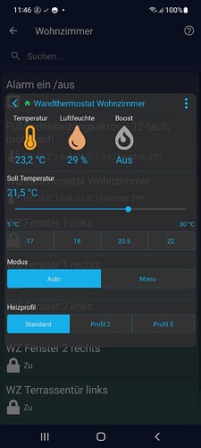

ich habe gerade bemerkt, dass bei m ir die Batterie doch nicht angezeigt wird, wenn ich über den Raum gehe, da sieht es dann genauso aus wie bei Dir, nur Temperatur, Ventil und Boost. Über die Statusanzeigen werden die Batterien allerdings angezeigt. Das ist übrigens in der Android und Windows Version so.

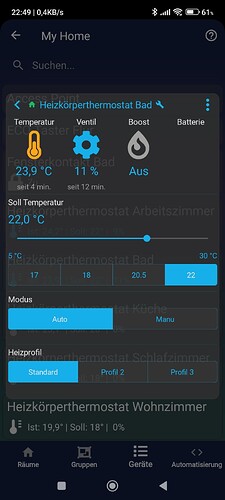

Seit dem Softwareupdate am 9.11.22 wird der Batteriestatus nicht mehr angezeigt, wenn ich über die Raumübersicht auf die Geräte zugreife.
Beim Zugriff über Geräte oder die Statusanzeige wird alles korrekt angezeigt.
