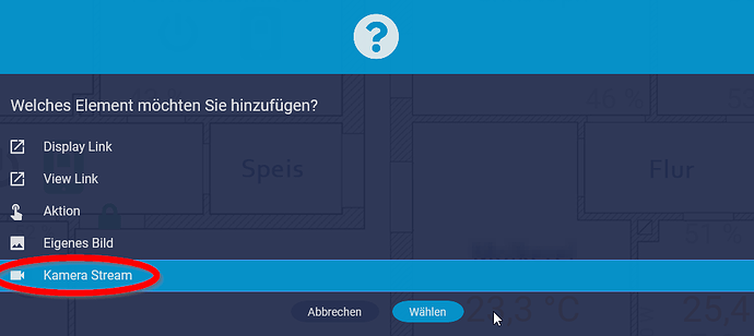

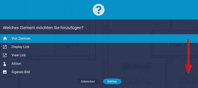

Jetzt habe ich zwar schon den Punkt gefunden (typisches Layer-8 Problem, habe nicht gesehen, dass man da nach unten scrollen kann), aber hinzufügen / konfigurieren lässt sich leider nichts
Nachdem ich dann auf „Wählen“ klicke wird ein blauer Schleier über den Grundriss gelegt, wie beim Positionieren von anderen Objekten auch, wenn ich dann klicke, verschwindet der Schleier, aber nichts weiter geschieht…
Stimmt scheint ein Bug im Grundriss zu sein.
Was du testen könntest - In Display kannst du es als Kachel anlegen und konfigurieren
Hallo @Christian,
Danke für Dein Feedback! Derzeit werden nur MJPEG-Streams sowie Einzelbilder (periodisches Abrufen) unterstützt.
Den Bug im Grundriss schaue ich mir an und werde es mit der nächsten Version beheben.
