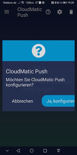

Hatte mir eine Sicherung gemacht und diese auf meinen PC gesichert. Jetzt habe ich diese Sicherung auf mein Huawei Mate 10 Pro in den Downloadordner gespielt.
SmarthaApp komplett deinstalliert, Handy neu gestartet und SmarthaApp wieder neu installiert. Wie kann ich denn die Sicherung wieder einspielen oder wo sollte sie den auf den Handy (Ordner/Verzeichniss etc.) liegen damit sie auch gefunden wird? Selbst wenn ich Doppelklick auf die Sicherungsdatei im Downloadordner mache, kommt eine Abfrage mit welchen Programm ich diese öffnen möchte. Ich gebe dann SmarthaApp an.Jetzt kommt aber eine CloudMaticPush Nachricht ich soll es einrichten.Man,man, man. Es muss doch eine Möglichkeit geben diese Sicherungsdatei wieder einzuspielen.
Wie kann man denn nun die Sicherung wider zurücksielen wenn sie nicht gefunden wird.

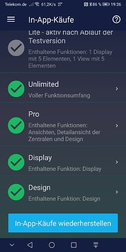

Hast du nach dem neu installieren den InApp Kauf wiederhergestellt?
ja, habe ich gemacht. Ist auch eine UnlimitVersion. Sobald ich auf die Sicherungsdatei Doppelt klicke , kommt die Bl.. Meldung mit der CloutMatic Push. Daten werden nicht importiert.
Hmm interessant - was passiert wenn du eine Datei per Ordner hinzufügen möchtest
habe Screen oben angehangen
Verstehe gerade nicht was du genau meinst?
Und wenn du auf abbrechen gehst kommt nix- richtig? Was passiert wenn du auf konfigurieren gehst und dann abbrichst?
