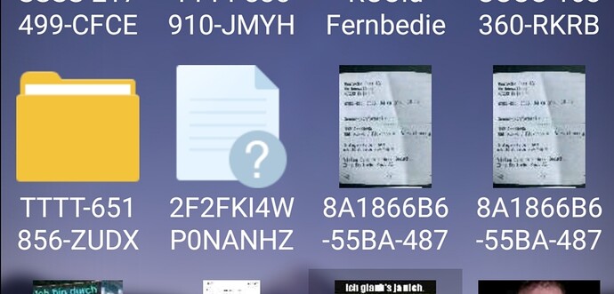

habe ich auch schon probiert, passiert nichts bzw. SmarthaApp wird dann geschlossen.

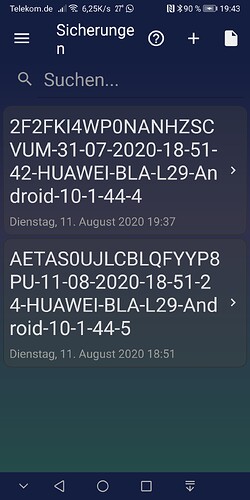

2F2… ist die Sicherungsdatei und diese liegt im Downloadordner. Wie bekomme ich diese denn dann in SmarthaAPP oder wo genau müsste ich diese hinkopieren damit sie eben dann gefunden wird?
PS: habe es jetzt mit Trick17 hinbekommen. Die Sicherungsdatei wurde nun gefunden und ich konnte die Daten wieder zurück spielen. Aber nun waren auf einmal 2 Zentralen da. Aber einmal meine „alte gesicherte“ und einmal die neue. Habe nun die Neue rausgelöscht und nun scheint es zu gehen.

Standardvorgehen ist Folgendes: Auf Deinem smarten Endgerät öffnest Du die Smartha App. Im Menü wählst Du die „Sicherungen“ aus. Oben rechts tippst Du auf das Datei-Symbol. Jetzt kannst Du aus Deinen Verzeichnissen die Sicherungsdatei wählen und einspielen. Alternativ kannst Du auch direkt das Dateiverzeichnis auf Deinem Smartphone selbst öffnen (nicht über den Rechner, sondern über den Explorer auf dem Smartphone) und hier die Datei auswählen. Es sollte hier eine Option geben, die Datei mit Smartha App zu öffnen.
