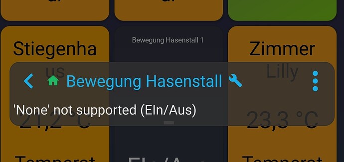

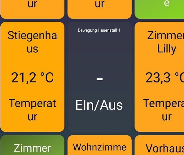

Hallo @eschaefer!
Hab es mal getestet. Also Ein/Aus ist in der Datenbank da nur funktioniert es nich nicht.
Lg Danke im Voraus
Hey @Fisch ,
Du hast eine eigene Definition erstellt oder eine bestehende angepasst. Jedoch hast Du nicht die Darstellung für den entsprechenden Datenpunkt ausgewählt.
Du kannst es gerne anpassen und es testen. Ich werde es ebenfalls testen, sobald der Bewegungsmelder angekommen ist :slight_smile:
