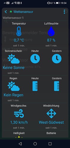

HmIP-SWO-PR - Werte von interne Systemvariablen werden nicht angezeigt

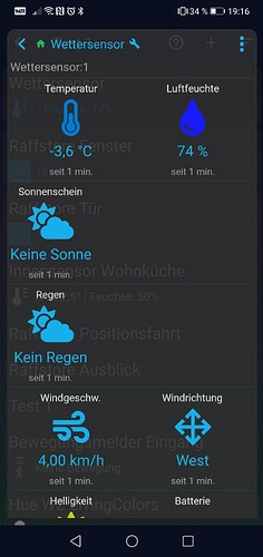

bei meinem Wettersensor HmIP-SWO-PR (über CCU2) werden die Werte für Regenmenge und Sonnenstunden gestern/heute (werden in interne Systemvariablen gespeichert) nicht angezeigt:

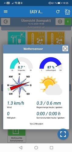

Bei CloudMatic SmartHome (EASY App) funktioniert es jedoch:
Ist das ein Fehler oder ein Problem mit meiner Konfiguration?

Es ist kein Fehler in Deiner Konfiguration.
Das Problem ist bekannt und liegt daran, dass der Name dynamisch anhand des Gerätes zusammengesetzt wird. Dies ist leider so noch nicht in den Definitionen möglich umzusetzen. Wir arbeiten bereits an einer Lösung.

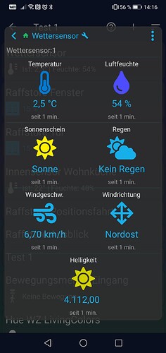

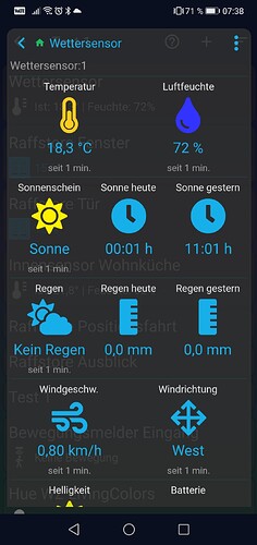

Ich habe nun die fehlenden Informationen ausgeblendet. Leider schaut nun die Darstellung nicht optimal aus, da die Informationen nicht neu angeordnet werden:
Kann man das irgendwie optimieren? Der Homematic Wettersensor bietet viele Informationen, aber die Darstellung in der App ist leider nicht optimal (z.B. im Vergleich zum CloudMatic SmartHome (EASY App) Produkt von euch).

die Spalte, Spaltenbreite sowie die Reihe kann für jedes Element angepasst werden. Dazu einfach oben auf die drei Punkte tippen und „Darstellung bearbeiten“ auswählen. Anschließend das entsprechende Element antippen („Regen“) und z.B. die Einstellung „Reihe“ um 1 verringern. Nach dem Speichern sollte die Anzeige wieder korrekt sein.
Hallo @eschaefer,
vielen Dank für die Info. Nun sieht es gleich besser aus:

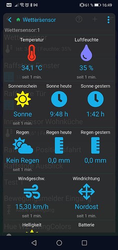

mit dem nächsten Update der App sowie der Gerätedefinition wird es möglich sein auch diese Daten anzeigen zu können.
Eine vollständige Synchronisierung der App sowie das einmalige Öffnen der Gerätedarstellung wird Voraussetzung sein.

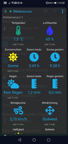

mittlerweile werden die internen Systemvariablen angezeigt, vielen Dank!
Bei der standard Gerätedefinition gibt es jedoch noch ein Problem bei einer Bezeichnung:
Bei der heutigen Regenmenge steht aktuell „Sonne heute“, anstatt „Regen heute“
Selbst kann man das ja schnell ändern, aber trotzdem zur Info.

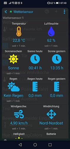

mir ist jetzt bei den langen Tagen noch ein Problem aufgefallen.
Ist der Wert für die Sonnenscheindauer sehr hoch (vermute ab 13 Stunden), so kommt es anscheinend zu einen Überlauf.
Smartha (Sonne gestern):

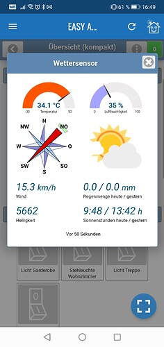

EASY App (gleicher Zeitpunkt):

Es scheint eher einfach nur das Problem zu sein, dass das englische Format für die Formatierung der Zeit verwendet wird.
13 Uhr wäre dann 1 p.m und 14 dann 2 p.m etc.
Ich nehme das Tür Prüfung auf.

nun werden die Minuten nicht mehr korrekt angezeigt:

oh, Du hast Recht. Die Minuten waren noch falsch, scheinbar wurde der Monat statt den Minuten angezeigt :grinning:
Mit der letzten Gerätedefinition sollte es jetzt aber wirklich passen :slight_smile:
