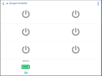

ich möchte gerne das o.g. Kontaktinterface für die Überwachung der Endposition zweier Garagentore einsetzen.
Im Access Point habe ich die jeweiligen Eingänge als „Sicherheit“ zugeordnet. Der Änderungsstaus für „Open“ und „Close“ werden in der Homematic App richtig angezeigt.
Bei der Smart Homezentrale werden mir in der SMARTHA App 6 Schalter angezeigt, leider aber nicht der jeweilige aktuelle Status.
Beim Bearbeiten des Gerätes sehe ich, dass die Kanäle 1-6 nicht zur Verfügung stehen.

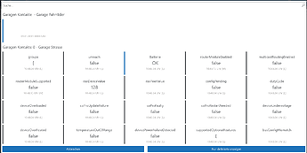

es scheint als stimmt da was nicht. Könntest Du bei der Darstellung des Gerätes auf die drei Punkte oben rechts tippen und dann „Letzte Aktualisierung“ auswählen und unten auf „Alle anzeigen“ tippen und schauen, ob dort Daten vorhanden sind, die den Wert der jeweiligen Kanäle repräsentieren könnten?
Falls diese Daten vorhanden sind, wären ein paar Screenshots davon gut, so dass ich diese Geräte dann bei uns korrekt anpassen kann.
Danke!
Hallo @eschaefer,

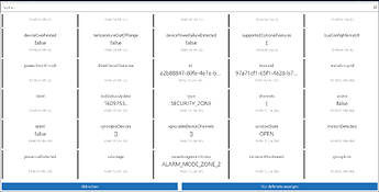

anbei die Screenshots.
Hey @Letsgowesti,
kann es sein, dass „windowState“ den Zustand entsprechend korrekt anzeigt? Existieren noch mehr Kanäle in dieser Liste?
Hey @eschaefer,
habe ich gerade ausprobiert. windowState wird beim Schalten eines Einganges nicht verändert.
Es existieren normalerweise insgesamt 6 Kanäle (siehe Beispiel CCU).

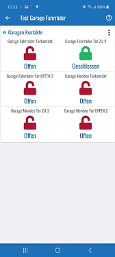

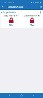

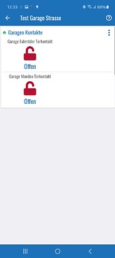

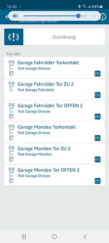

Nach Update auf 2.0.5 werden die Werte richtig angezeigt. Ich habe jedoch das gleiche Problem wie schon in meiner offenen Fehlermeldung HmIP-PCBS2, HmIP-DRSI4, HmIP-FCI6: virtuelle Kanäle werden nicht richtig raumbezogen angezeigt.
Kontakte 1+4 sind Raum …Strasse
Kontakte 2+3 sind Raum …Fahrräder
Kontakte 5+6 sind Raum …Mondeo
zugeordnet.
Raum …Strasse und …Mondeo werden korrekt angezeigt.
Bei Raum …Fahrräder werden jedoch alle angezeigt.
Aufgefallen ist mir, dass unter „Geräte“ der Raum „…Fahrräder“ eingetragen ist.
Die Einträge "Raum " bei den Kanälen ist leer.
