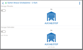

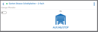

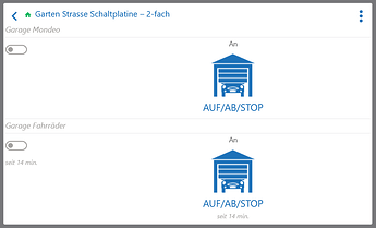

Bei der Anzeige der jeweiligen Räume wird in SMARTHA bei Auswahl der Räume „Garage Strasse“ und „Garage Mondeo“ alles richtig gefiltert angezeigt.
Bei Auswahl „Garage Fahrräder“ wird nicht nur „Garage Fahrräder“ sondern auch „Garage Mondeo“ angezeigt. Dies ist der Logik nach falsch.
Raum „Garage Strasse“: OK
Raum „Garage Mondeo“: OK
Raum „Garage Fahrräder“: falsch → „Garage Mondeo“ darf nicht angezeigt werden
Bei der Bearbeitung des Gerätes ist mir aufgefallen, dass unter Raum „Garage Fahrräder“ eingetragen ist.
Richtigerweise müsste hier doch „Garage Strasse“ für die eigentliche Platine stehen oder?
