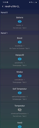

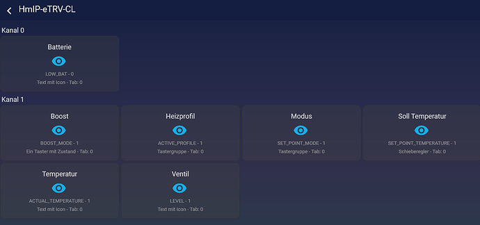

Unter CCU sind die so wie bei Dir definiert. Ich habe jedoch ein AP. Da sieht es anders aus.

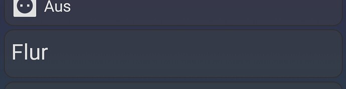

Es wird nur die vergebene Beschreibung via HMIP App angezeigt. Unter drunter werden keine Daten angezeigt.
Anbei das Bild mit nur der Beschreibung…

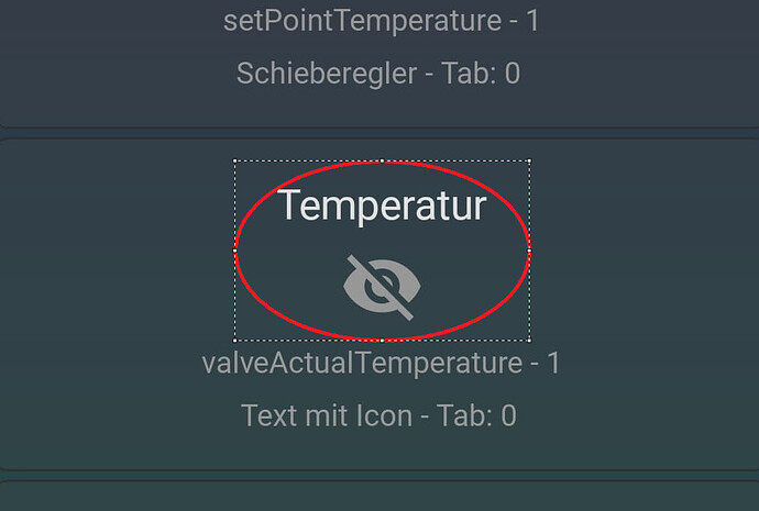

Ich habe auch einen AP (Access Point). In deinem Screenshot kann man sehen, dass die Temperaturanzeige ausgeschaltet ist.
Kannst Du mir bitte das näher erklären? Das wird mir ja bei der Server und App so anhezeigt. Aber nur beim Heizkörperthermostat kompakt plus. Die normalen funktionieren alle. Da wird auch alles korrekt dargestellt.
Muss ich für den kompakt plus was aktivieren?
