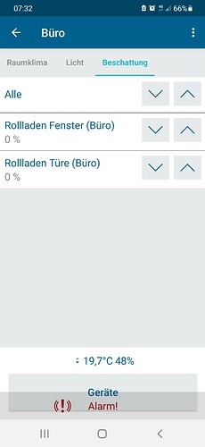

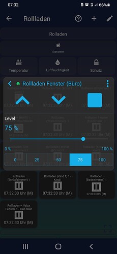

Seit kurzem wird mir auf der Statusanzeige bei zwei Rollladen ein falscher Wert angezeigt. Die Rollladen (Gäste WC und Büro) werden mit 75 % angezeigt, obwohl sie in der HM IP App bei 0 % stehen.
Die beiden Rollladen sind in einer Gruppe mit einem weiterem Rollladen (Hauswirtschaftsraum), der tatsächlich auf 75 % steht. Das auch in der HM IP App.
Installiert habe ich die Version 2.2.30

Es hat vermutlich was mit der Implementierung des HmIP-DLD zutun.
