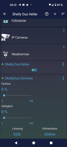

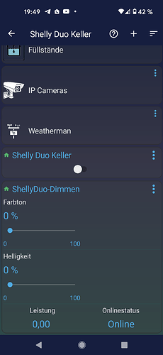

und wieder sind paar Fehler neu (oder zumindest nicht behoben worden von letztens) vorhanden. Eddy als du die Doppelten Einträge vor kurzen entfernt hattest, sind ja leider Fehler passiert die du dann in der nächsten Version behoben hast.Zumindest den Fehler mit dem „verrutschten“ Einträge. Scheinbar ist dort aber noch mehr kaputt gegangen. Heute ist mir wieder etwas aufgefallen. Meine Shelly Duo kann ich nicht mehr ein/aus schalten wenn ich bei den Einstellungen „Taster mit Icon“ einstelle. Dann kann ich zwar einschalten, aber eben nicht mehr aus. Stelle ich bei bearbeiten aber auf Schalter, kann ich wieder normal aus/ein schalten aber hier habe ich dann wieder keine Möglichkeit das Icon zu wechseln/bearbeiten. Der Eintrag icon ist bei „Schalter“ nicht mehr vorhanden.

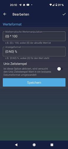

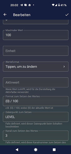

Ebenso gibt es große Probleme mit den Schiebeschaltern. Ich habe in den Einstellungen bei Werteformat und dann in den Mathematischen Einstellungen das hier drin stehen > {0} * 100 (oben und unten {0:N0} % sowie eine Seite vorher bei „Format zum setzen des Wertes“ das hier > {0} / 100
Bisher hatte es mit diesen Einstellungen immer geklappt und wurde alles Richtig angezeigt. Auf den Handy (Androidversion) geht es nun nicht mehr und die Anzeige springt immer von der Tatsächlichen gewählten Einstellung, z.B. 50 % auf dann 0 % und wechselt immer hin und her. Mit der gleichen Einstellung auf der Windowsversion geht es aber. Hier gibt es die Probleme nicht. Also habe ich bei Windows mal eine komplette Sicherung gemacht. Auf den Handy habe ich in den Einstellungen der Smartha App den Cache und Speicherinhalt komplett gelöscht, so als wenn ich die Smartha dann neu installiert hätte. Nun habe ich erst die In App Käufe wieder hergestellt und die Sicherung vom PC hier eingespielt. Die Ansichten musste ich zwar alle in den Spalten verändern, ansonsten aber alles so gelassen. Aber auch mit dieser Sicherung funktionieren die Schieberegler für Helligkeit und Farbton auch nicht, springen genauso wie vorher immer hin und her. Auch der Taster mit Icon geht nicht, musste auf Schalter stellen um die Duo wieder ein und aus zu schalten. Es ist einfach nur noch Ärgerlich wenn mit jeder neuen Version ein zwei Fehler beseitigt werden aber dafür wieder mehrere neu eingebaut werden. Vor allen weil es bislang wirklich gut ging und es diesbezüglich keine Probleme gab. Es hängt vermutlich mit dem rauslöschen der Duplikate von dir zusammen. Da ist wahrscheinlich mehr kaputt gegangen als wir Anfangs dachten.
Die Einstellung der vollen Breite stimmt nun auch nicht mehr wenn ich bei Onlinstatus und Leistung 2 Spalten eintrage und beim Schieberegler nur eine. Auch mal 2 versucht, dann geht es dennoch nicht.
Wenn ich die Duo in der CCU an/ausschalte, wird aber der richtige Schaltzustand in der Smartha App angezeigt. Und wie gesagt, anschalten geht, Ausschalten aber nicht in der App mit Einstellung „Taster mit Icon“. Ging bisher aber immer.

  1. „Taster mit Icon“ schaltet nur ein, nicht aus. Das konnte ich nachvollziehen.
    Das liegt in der Natur des Layouts, es ist eigentlich zum Setzen eines bestimmten Wertes gedacht.
    Du willst aber in Deinem Fall einen Wert vom Typ „boolean“ beim Tippen hin und her schalten, korrekt?
  2. Schalter ist ein „Switch“ und hat kein Icon. Daher kann man beim Typ „Schalter“ keine Icons hinterlegen.

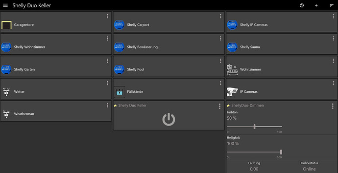

Punkte 1, 2 und 4 sind erledigt und habe ich nun selbst hinbekommen. Punkt 3 mit dem Slider besteht aber weiterhin. Das komische ist aber, das es mit der PC Version 2.2.30.0 funktioniert. habe deshalb dort eine Sicherung erstellt und diese dann ins Handy (zuvor alles komplett gelöscht, Cache und Speicher um keine Reste alter Einstellungen zu haben) und diese Sicherung vom PC wo alles funktioniert dann eingespielt.
Aber dennoch klappt es nicht mit dem Slider. Er springt immer wieder auf 0 > 100% und wieder zurück auf Null. Das ganze immer im Wechsel. Ist doch schon merkwürdig das es mit PC Version funktioniert, aber mit Handyversion nicht.

auf der CCU und auch mit der PC Version 2.2.30.0 funktioniert es ja einwandfrei (siehe Video von oben PC Version) , nur auf Android eben nicht.

Was mir aber nun auf den Handy aufgefallen ist, wenn ich die Werte auf der CCU ändere, so werden sie Richtig auf den Handy angezeigt und bleiben auch so und wechseln nun nicht mehr. Ändere ich aber den Slider auf den Handy, beginnt wieder das gleiche Spiel mit wechseln.

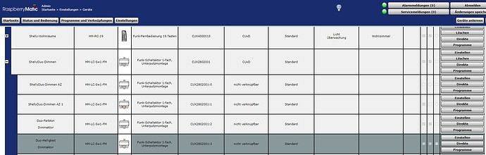

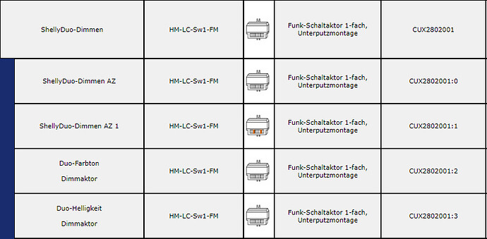

Was noch Seltsammer ist, versuche ich die Helligkeit zu ändern auf den Handy, ändert sich nicht die Helligkeit sondern der Farbton. Ich habe es mehrmals überprüft, für Helligkeit ist aber der Kanal 3 richtig eingestellt und für Farbton Kanal 2.
Beide verwenden LEVEL als Datenpunkt. Ich kann den Slider für Helligkeit bewegen wie ich möchte, es ändert sich immer nur der Farbton und bleibt auch dann auf den eingestellten Wert (den ich eigentlich für Helligkeit eingestellt habe) stehen. dennoch beginnt nach kurzer Zeit wieder der Wechsel von Null auf den eingestellten Wert und wieder zurück auf Null.

Danke für die Infos und die Mithilfe. Das Verhalten, dass die Farbe gesetzt wurde, obwohl nur die Helligkeit geändert wurde konnte ich nachvollziehen und beheben. Dies passierte nur, wenn man einen speziellen Datenpunkt und Kanal zum Setzen gesetzt hatte.
