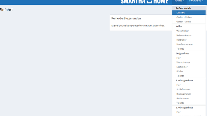

Ich habe als erstes Räume und Stockwerke angelegt. Die Stockwerke sind (für mich) in eine logische Reihenfolge angelegt worden:
Was mir persönlich hier fehlt, ist die Startseite gesondert von der logischen Reihenfolge definieren zu können, oder habe ich hier eine Option übersehen?

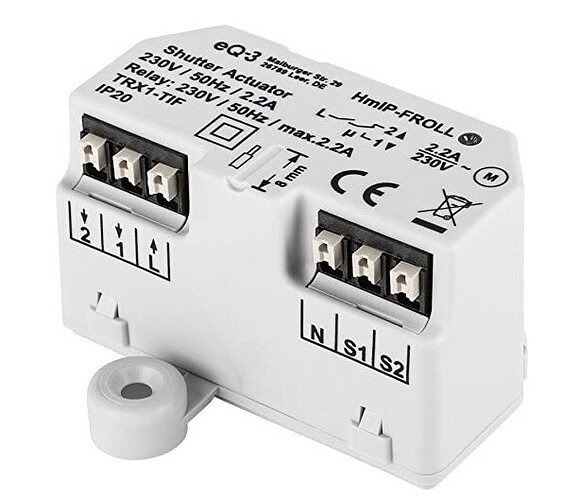

Wenn man ein Haus baut/renoviert/kernsaniert kommt es immer ein wenig anders und meistens als man denkt oder plant.
Die Handwerker wollen natürlich schon einige Rolläden in betrieb nehmen, vor allem einige, für die die Taster unterputz gelegt werden müssen. (in diesem Falle unter die Zwischendecke)
Hierfür habe ich zwei hiervor im zukünftigen Einsatz:
Sowie eine Fernbedienung.
Jetzt hätte ich tatsächlich noch ein, zwei Verständnisfragen:
  1. Ich würde die CCU3 vor Ort in Betrieb nehmen und die Fernbedienung zumindest dafür schonmal koppeln
  2. Ich würde die CCU3 Remote (über die entsprechende Linzenz) in Betrieb nehmen, so dass ich remote alles miteinander verknüpfen kann
Jetzt zu den dazugehörigen Fragen:
Wenn ich die CCU3 mit der SMARTHA kopple, werden solche Verknüpfungen ebenfalls übernommen, oder muss ich diese in der CCU3 wieder löschen und in der SMARTHA neu konfigurieren und die CCU3 dient lediglich dazu die Geräte an die SMARTHA weiterzureichen?
Wenn ich das soweit richtig verstanden habe, muss ich die Geräte eh erst via CCU3 anlernen lassen und kann das nicht direkt aus der SMARTHA heraus tun oder habe ich hier einen Punkt übersehen?
Janusch

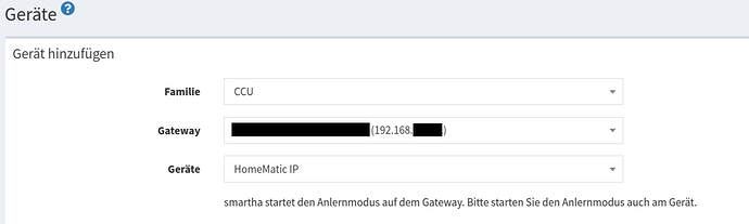

Du koenntest die Geraete auch ueber die smartha an der CCU anlernen. Faktisch macht die smartha aber nichts anderes, als auf der CCU den Anlernvorgang zu starten. Alle Geraete werden tatsaechlich an der CCU angelernt, und die smartha kommuniziert per BINRPC mit der CCU um so die Geraete steuern zu koennen, bzw. den aktuellen Status uebermittelt zu bekommen.
OH!
Die SMARTHA kann die CCU3 in den Anlernvorgang versetzen? Das würde mir zumindest vieles vereinfachen und ich könnte alles über die SMARTHA bauen.
Hast du zufällig einen Screenshot für mich? Dann wird das wohl einer der nächsten Punkte sein mit dem ich mich beschäftigen werde. (Nachteil ist halt, dass ich im neuen Heim erstmal alles via LTE angebunden habe, bis der Internetzugang dort steht)
Janusch
Hi @Janusch,
klaro (zu finden unter „Inventar“ → „Geräte“ → „Gerät hunzufügen“):
ProTip: fuer das eine oder andere Geraet kann man das so machen. Wenn man aber viele Geraete anlernen will, ist es einfacher das direkt ueber die CCU zu machen und direkt auch „ordentlich“ zu benennen. Ueber kurz oder lang wird man an der CCU mal irgend etwas mit dem Geraet machen muessen (und sei es Ablernen), und dann findet man es schneller :wink:
