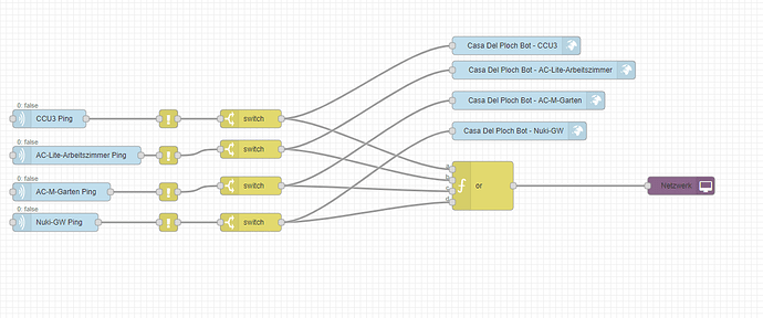

Ich habe die Flowsteuerung nochmals ein wenig weiter getrieben:
Funktionsweise ist relativ einfach. Alle XY Sekunden (jeweils 5 Sekunden Versatz) wird ein ICMP-Request an spezifische Adressen durchgeführt. Schlägt dieser Fehl, wird
  1. Eine Nachricht an den Telegram Bot abgesetzt
  2. Geht ein ‚false‘ Richtung OR
  3. Wird das Display getriggert
Meine Vorstellung war, dass ein Text, den ich im Display konfiguriert habe, in der Smartha Weboberfläche angezeigt. Habe ich die Funktionsweise von ‚Display‘ falsch verstanden?

Hi @Janusch,
sofern du den „smartha Display“-Knoten meinst … der hat sich leider irrtuemlich schon in die Palette „verirrt“, mit dem kann das Display der neuen Hardware-Version der smartha angesteuert werden :grimacing:
Wenn du einen Text in der UI darstellen willst, wuerde ich das ueber eine Systemvariable regeln, in die du den dann rein schreibst.
Hallo Allerseits,
ich habe mal ein wenig weitergesponnen.
Zum einen habe ich nun den Flow ein wenig angepasst.
Letztlich bleibt es bei einer ICMP-Abfrage der entsprechenden Geräte (Kameras, NAS, Netzwerkhardware). Was passieren soll ist, dass wenn diese abfrage fehlschlägt, eine Benachrichtigung via Telegram abgesetzt wird, sowie innerhalb der Smarthaübersicht ein rotes, statt eines grünen Icons erscheint. Dafür habe ich nun das VirtualStatusDisplay genutzt weil es solch ein hübsches großes Icon ist.
Hier habe ich jeweils einen Kanal einer Abfrage zugewiesen:
Vielleicht als Verbesserungsvorschlag: Ich habe gesehen, dass das VirtualStatusDisplay fest auf 16 Kanälen hockt. Kann man das nicht dynamisch machen? Also dass nur so viele Kanäle aufgezeigt weren, wie man sich selbst konfiguriert? Und falls man mehr benötigt, kann man sie über ein ±Icon erstellen?
(Oder ich habe es mal wieder nicht gefunden)
Weiterhin kann man jeden Kanal auch noch einem Raum zuweisen, so dass ich die Hardware auch entsprechend verorten kann, oder alles auf einmal sehen kann, wenn ich mir das Gerät selbst anschaue:
Und ja, ich bin mir bewusst, dass die Smartha keine Netzwerküberwachungslösung darstellt, aber wenn ich solche Funktionen schon habe und alles damit visualisieren kann, warum nicht? :wink:
Für alternativen oder Verbesserungsvorschläge bin ich natürlich dankbar :sunny:
Janusch
Hi @Janusch,
Sieht nice aus … ich wuerds glaub nicht anders machen :sunglasses:
Zu VirtualStatusDisplay: mit „dymamischen“ Kanaelen geht leider nicht. Evtl. laesst sich die „Sichtbarkeit im Frontend“ auch auf Kanaele reduzieren (fuer das komplette Geraet geht das ja schon). Das muesste dann allerdings auch wirklich pro Kanal vom Benutzer konfiguriert werden.

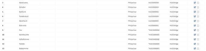

Hallo Allerseits,
ich teste derzeit das Philips-HUE Modul und habe es nun geschafft die einzelnen Geräte einzubinden. Naja. Fast.
Philips Hue bietet ja nicht nur Leuchtmittel an, sondern auch Bewegungsmelder und ist auch ein Zigbee Router. Somit kann man philipsfremde Geräte einbinden. (Eigentlich)
Was ich nun aber sehe ist folgendes:
So wie ich es deute, sind die Geräte ohne * die einzelnen Leuchtmittel und die mit * zusammengefasste Gruppen (Bitte berichtigt mich hier, da ich ein wenig am raten bin)
Was mir allerdings fehlt sind die entsprechenden Bewegungsmelder, die ich hier unter den Geräten selbst nicht finde. Sind diese noch nicht implementiert?

Hi @Janusch,
also wir haben definitiv auch (nicht Hue) Bewegungsmelder schon gehabt (z.B. den Silvercrest von Lidl). Es meine mich allerdings erinnern zu koennen, dass einige Devices vom Hub nicht „weitergeleitet“ werden und somit auch ueber die API nicht verfuegbar sind. Was fuer Bewegungsmelder hast du denn im Detail?
Und ja, alles mit * ist eine Gruppe :wink:
