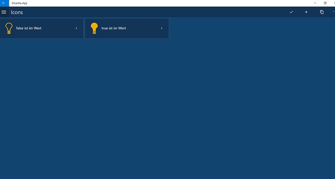

Unter Eigene Gerätedefintion habe ich jetzt 2 Geräte selbst definiert leider stellt sich mir immer noch die Frage ob ich bei An/Aus True/False oder 1/0 setzen muss. Egal was ich einstelle habe ich die vermutung das diese „Eigene Gerätedefintion“ nicht für Displays (Grundriss) greift.
Kann ich ein Gerät z.b Lichtschalter auch direkt bedienen ohne das sich ein Popup öffnet was bei einem Lichtschalter mehr als Sinn macht ? :slight_smile:

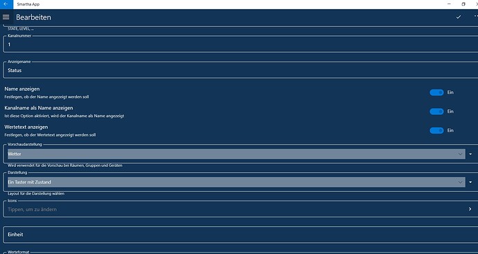

Ich habe unter Eigene Gerätedefintion das Gerät HM-LC-Sw1PBU-FM angelegt und den richtigen Kanal 1 hinzugefügt und die Icons bearbeitet.. leider werden diese so nicht angezeigt :frowning:
Ich habe das jetzt mehrmals probiert irgendwo ist der wurm drin bei Displays (Grundriss) funktionieren " Eigene Gerätedefintion" nicht.

Der einfachhalber habe ich die Gerätedefinition „lokal“ geändert.
Ob true/1/on usw kann pro Gerät an der CCU3 anders sein. Am besten z.B. auf dem PC den „Homematic Manager“ installieren und schauen welche Geräte Werte je nach Schaltstatus über die Schnittstelle zurück gegeben werden. Damit klappt das einstellen dann aber ganz gut.

Vielen Dank.. Jetzt funktioniert es ich glaube es lag daran das ich den aktivwert „true“ nicht gelöscht hatte.
Leider klappt das mit dem Gerät HM-LC-Dim1tpbu-fm noch nicht, da nutze ich 100 als true Wert.. aber er zeigt mir kein icon an auch die direkte toggle Funktion ist nicht gegeben.

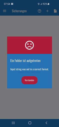

Zum Testen habe ich mir die Smartha App für Windows installiert wenn ich die Sicherung auf dem Android Handy laden will bekomme ich einen Fehler "
Ist der In-App Kauf Geräte bezogen ?
In App Kauf ist per Account z.B. Android Account.
Von welcher Plattform (braucht kein InApp Kauf) in welche Plattform (braucht InApp Kauf !!) wolltest du das Backup einspielen?
Falls es einen Fehler gibt wird @eschaefer sicher sich kurz melden.
Hallo @benjamin1282,
danke für Dein bisheriges Feedback - das sieht echt gut aus was Du machst :slight_smile:
Die Meldung sagt leider nicht sehr viel aus, außer, dass das Backup scheinbar nicht erkannt wurde.
Kannst Du mir dazu sagen wie (tippst Du auf die Datei und wählst dann die App oder nutzt Du in der App das „Backup auswählen“-Symbol) und von wo (lokaler Speicher, GoogleDrive, iCloud etc.) Du das Backup einspielst?
Ich habe die Sicherung mit dem Windows App erstellt und wähle diese über den Menüpunkt Sicherungen -> Datei Icon lokal auf meinem Android Smartphone aus… dann kommt die Nachricht.
Hm, könntest Du mir das Backup zur Prüfung an eschaefer@easy-smarthome.de zuschicken?
Alles klar.
Ist unterwegs.
danke! Ich konnte die Daten allerdings ohne Probleme einspielen.
Kannst Du es über das Tippen auf die Datei in Deinem Dateimanager versuchen?
Über den File Manager funktioniert es.

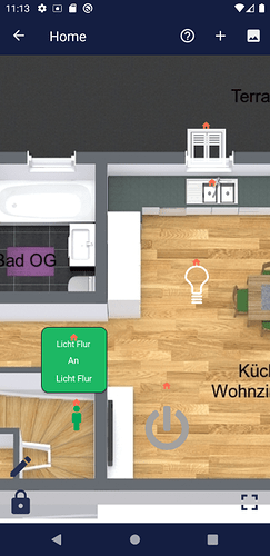

Jetzt ist der Grundriss unter Displays vorhanden und wenn ich mein Handy drehe Crashtest es.
Ich habe den crashreport abgeschickt.
Hi @benjamin1282,
danke, ist gefixt.

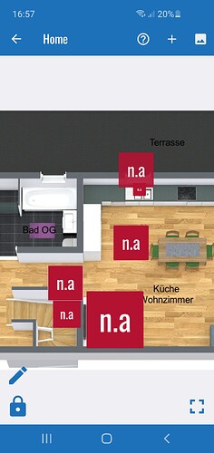

Ich habe auf der Windows App unter Displays meinen Grundriss konfiguriert und diesen dann unter Sicherungen (nur Displays) gesichert, dieses Backup habe ich in der Android App geladen und dort wird der Grundriss unter Displays jetzt auch angezeigt allerdings werden alle Geräte im Grundriss mit N.A angezeigt.
In der Android App habe ich unter Zentralen die CCU 2x hinzugefügt, 1x Cloudmatic VPN und 1x mit Lan IP.
